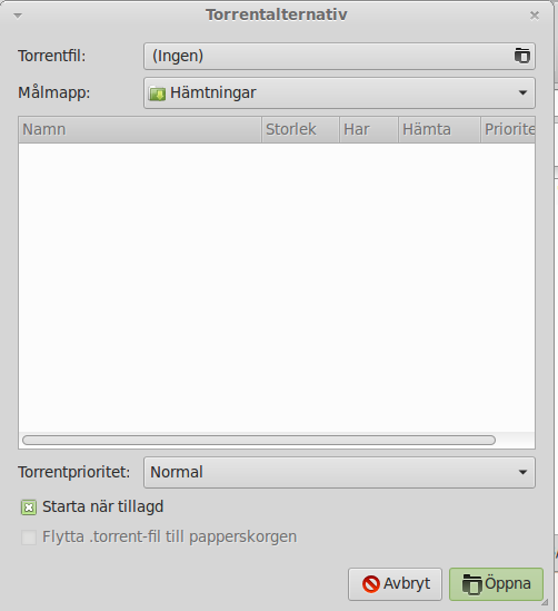

Vi kan prova så här: När du tex är på en sida du ska ladda hem från så välj där :
get this torrent
När den frågar efter vilket program du ska ladda hem med så välj "bläddra" eller vad det nu står för att leta på ett program.
Klicka på "Filsystem" till vänster.
Välj usr
välj sedan bin
Bläddra ner till transmission-gtk
Välj den klicka Ok.
Då bör det komma upp ungefär så här:
Denna klickar du bara "Öppna" på.
Då ska den börja ladda hem.
Lycka till
Och god fortsättning på det nya året.
