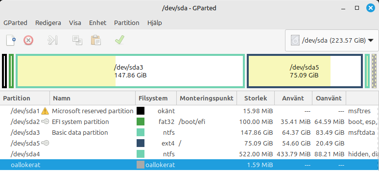

Sådärja, nu har jag tagit en bild på hur partitionerna ser ut i Gparted. Linux finns alltså på den minsta partitionen (75 gb), och Windows på den som är på 147 gb. Vad dom andra partitionerna är för något, vet jag inte. Hur kan jag gå vidare med detta?

Du behöver egentligen bara markera sda3 och högerklicka (tror jag) och välja att formatera som exempelvis ext4
Hur ser boot-processen ut? Är det via Grub eller via grub4dos?
Om det är det senare kan grub4dos ligga som filer på partition sda3

Då är det högst sannolikt att Mint har fixat boot. Då kan du formatera om partitionen med Windows. Den blir då som ett extra lagringsutrymme, typ som D:\ i windowsmiljö.

Nä det går inte, det blir som att såga av den gren man sitter på.
Gör detta med Gparted, i Linux
Mikael skrev:Du behöver egentligen bara markera sda3 och högerklicka (tror jag) och välja att formatera som exempelvis ext4

Jag gjorde som du sa, och nu har jag en ny partition på 159 gb, men jag kan inte använda den eftersom jag saknar behöriga rättigheter.... Hur gör jag nu?
