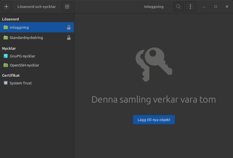

Inläggav Raggos » sön okt 06, 2024 8:56 am
Om det är rätt plats man lägger till lösenord/pinkod borde det visas i Mint datorn som jag skriver från nu men det finns bara lösenord för Chromium och Chrome där. Lösenordet för inloggning verkar inte finnas i Seahorse?
Raggos
Inlägg: 151
Re: Pinkod i inloggningsskärmen?
Inläggav Mikael » sön okt 06, 2024 10:06 am
Då får man skapa ett nytt via knappen "Lägg till nya objekt"

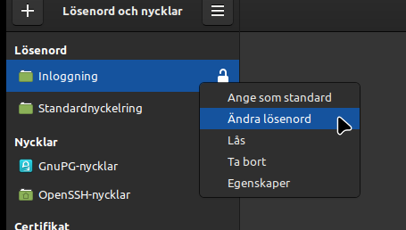

Tillägg: Nej fel av mig!
Man får högerklicka och ändra lösenord.

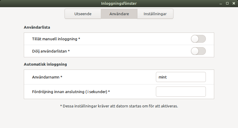

Inläggav Mikael » sön okt 06, 2024 12:52 pm
Jag var inne och meckade i "Inloggningsfönster" med resultatet att jag inte kom in alls och fick återställa via Timeshift.
Troligen är det en kombo som behövs..
Inläggav Mikael » sön okt 06, 2024 1:11 pm
Jag antar att det inte räcker med att ändra lösenordet. Man behöver få bort automatisk inloggning (så som jag har). Åtminstone tolkar jag det som att det är det valet på Lubuntu-datorn.

Inläggav Raggos » sön okt 06, 2024 2:40 pm
Det är nog i inloggningsfönstret man lägger till användare men den som är adm syns tydligen inte där. Det finns ett liknande fönster i Lubuntu, skall prova att lägga till en användre där så får jag se vad som händer efter omstart.
Raggos
Inlägg: 151
Inläggav Raggos » mån okt 07, 2024 9:04 am
Raggos skrev:Det är nog i inloggningsfönstret man lägger till användare men den som är adm syns tydligen inte där. Det finns ett liknande fönster i Lubuntu, skall prova att lägga till en användre där så får jag se vad som händer efter omstart.
Tyvärr, funkade inte heller fast jag la till en användare och valde manuell inloggning på båda användarna! I fortsättningen blir valet att altid lägga in en pinkod/lösenord till manuell inloggning.
