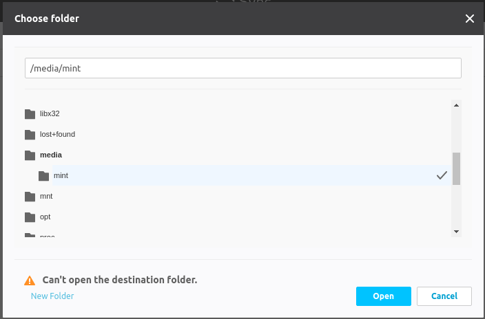

Behöver hjälp att förstå.
I min guide om Resilio här på forumet har jag bland annat skrivit så här:
Avser man att dela något på en extern enhet, en USB-disk behöver man ange
sudo setfacl -R -m "u:rslsync:rwx" /media/your-username/namnet-på-disken
Det har tydligen fungerat tidigare och det fungerar om jag byter ut sökvägen till
sudo setfacl -R -m "u:rslsync:rwx" /home/your-username
Jag vet inte vad kommandot gör egentligen men det fungerar inte när jag anger sökvägen till ett SD-kort.
Kommandot i sig fungerar nog för jag får inget felmeddelande när jag kör det.
Så hittade jag en liknande frågeställning och där skulle man skriva
sudo chown -R rslsync:rslsync /media/your-username/
vilket jag gjorde.
Jag fick då, när kommandot kördes en massa felmeddelanden för alla filer som finns på
/media/your-username/USB-minne/
Ett usbminne som också är monterad.
För SD-kortet fick jag inget felmeddelande.
När jag då testar med gränssnittet för Resilio så verkar jag komma åt mapparna på SD-kortet men jag fullföljde inte den manövern.
Så långt allt väl men nu har jag inte själv behörighet till SD-kortet!
Utan att riktigt förstå testade jag med
sudo chown -R mint:mint /media/mint
och då tycks jag få tillbaka rättigheterna.
mint är alltså mitt (enda) användarnamn.
"USB-minne" heter i verkligheten Lillasvarta och
SD-kortet heter bara SD (utan koppling till något annat med den förkortningen)
Så - vad händer? Hur kan jag se till att både jag och Resilio får rättigheter till kortet?
Inte nödvändigt egentligen utan mest för att jag vill veta hur det hänger ihop.

Mikael skrev:Avser man att dela något på en extern enhet, en USB-disk behöver man ange
vilket jag gjorde.
Ena gången angav jag sökväg + namn på disk
Andra gången angav jag bara sökvägen till disken
Så om jag i stället skriver
sudo setfacl -R -m "u:rslsync:rwx" /media/your-username (enbart)
så verkar det fungera.
