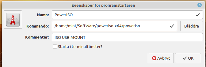

Inläggav Mikael » mån jul 20, 2020 8:09 pm
Jag är till 95 % säker på att det skett en förändring i och med Ulyana. Eller så har det slumpat sig så att jag efter att börjat köra med 20 Ulyana på kort tid, vid två "skarpa" tillfällen råkat ut för något som jag inte råkat ut för tidigare med Mint och då började jag med 8 Helena fast kanske mer på heltid med 13 Maya.
Ett pinfärskt exempel:
En Launcher med hela sökvägen, jag har använt Bläddra-knappen.
(bilden visar /poweriso som också finns i katalogen men det blir samma fel med poweriso.sh, i samma katalog)
För att få detta att fungera måste jag skapa en egen skriptfil (ja eller då ev. modifiera den medföljande filen) med detta innehåll
#/bin/sh
cd SoftWare/poweriso-x64
./poweriso.sh
Då fungerar det men så har det alltså inte behövts göras tidigare, alltså att "stega" sökvägen.
Om man ska köra något som sudo så har det behövts en kompletterande fil men inte annars.
Vad beror detta på :?:
