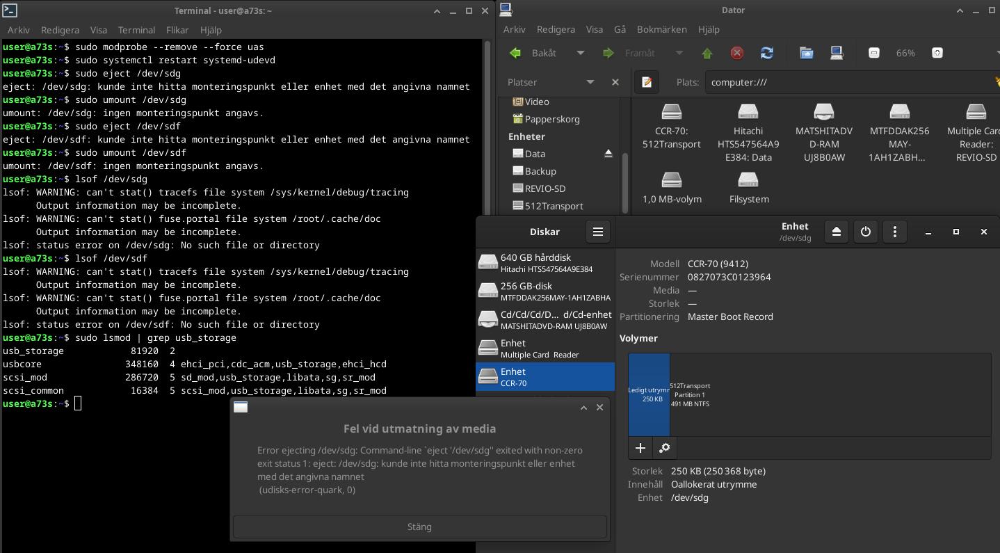

Det går inte avmontera SD kortet igen.. Denna gången fungerar inte ens modprobe --remove --force uas... Processen UAS försvinner, men kortet är fortfarande kvar i filhanterarna.. (plural) Thunar och Caja. :lol:
Denna gången tog det inte ens 20dagar :lol: :lol: :lol:
Jag saknar windows7 :D
Linux ostabilitets problem fortsätter efter längre upptid.. (I skrivande stund upptid 65dagar)
Samma som ovanför, men nu även med USB-flash drives.
Är det någon som vet hur man kan ta bort dem utan att behöva boota om datorn?

Nu detekterar inte linux att jag sätter in en USB sticka
Det är som att USB portarna är avstängda.. Fast det är ström på dem.
user@a73s:~$ lsusb
Bus 002 Device 001: ID 1d6b:0002 Linux Foundation 2.0 root hub
Bus 001 Device 002: ID 8087:0024 Intel Corp. Integrated Rate Matching Hub
Bus 001 Device 001: ID 1d6b:0002 Linux Foundation 2.0 root hub
Detta även att jag anslutit en USB HDD, två USB stickor
Med SD kort blir det en till
user@a73s:~$ lsusb
Bus 001 Device 031: ID 058f:6366 Alcor Micro Corp. Multi Flash Reader
jag vill inte behöva boota om datorn varje gång asså.

Just nu har jag inga zombies, eller ghost diskar.. Det är enbart 8dagar upptid ännu. :lol:
Dock har de första error meddelandena börjat poppa upp i kernel log. :mrgreen:

Jag kan säga att disken är 100% felfri då jag kört alla diskkontroller som existerar... samt det tog 4dagar upptid innan dessa börja poppa upp.. Så det är systemet som buggar ur på något vis.. Samt inga errors i loggen senaste två dygnen. :lol:
Däremot håller jag på att slå pannan blodig emot väggen för att sluta få Firefox att försöka leta efter en nätverksskrivare varje gång jag trycker CTRL+P
Fan det tar två minuter innan printerdialogen poppar upp så jag kan skriva ut till PDF. :x
att skriva ut ett dokument är ju överlevnadbart med 2min.... att skriva ut 20 olika sidor är 40minuter väntetid.
Jag har ingen nätverksskrivare, så jag har avinstallerat CUPS do to the CVE så att säga..
Jag har provat att söka på nätet i över tre timmar utan att hitta info.. alla pratar om att installera CUPS...
Jag hittade en sida https://groups.google.com/g/linux.debia ... 2hXQAw4WBI Men den ända skillnaden de förslagen gjorde var att 127.0.0.1:631 sluta poppa upp i brandväggens logg..
Men firefox hänger sig fortfarande i två minuter då den fortfarande verkar leta efter en fysisk skrivare innan den ger upp och tillåter mig skriva ut till PDF.
Jag provade till o med att döpa om mappen etc/cups till -old (som fortfarande är kvar efter avinstallation av CUPS+associationer) för att se om den gav fan i att försöka leta..
Detta händer inte i windows med Firefox.. dialogen poppar upp på 2röda
