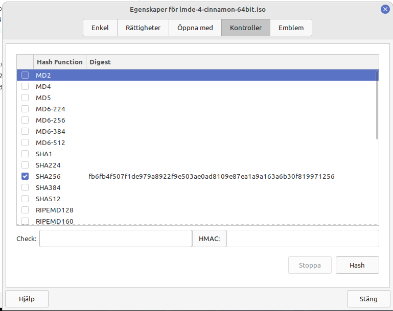

Inläggav Mikael » mån feb 14, 2022 3:33 pm
bosse skrev:Hur kollar jag checksumman??
viewtopic.php?f=15&t=928#p5639
Fast jag tycker det är enklare att högerklicka med Nemo:
Re: uppstartsproblem
Inläggav bosse » mån feb 14, 2022 4:40 pm
känner inte igen mig i din bild av nemo
Inläggav Jan-Olof » mån feb 14, 2022 5:05 pm
Det beror nog på att ni kör olika versioner. Använd då länken som du fick av Mikael och följ instruktionerna längst ned i inlägget. Svaret skall bli att filen är OK.
