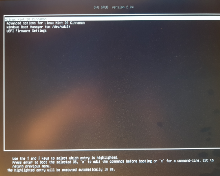

Nu har jag sedan tidigare en Laptop med Linux Mint Cinnamon installerat från en sticka som jag provade att sätta in i den stationära och det var bara att installera och den hittade skrivare och scanner, jag har för mig att jag fick ändra UEFI i Bios innan skrivare och scanner fungerade
Konstigt att det gick att installera nästan utan problem!? Startskärmen läser in Linux, UEFI och någon grej till men Linux står överst så det startar som det ska.

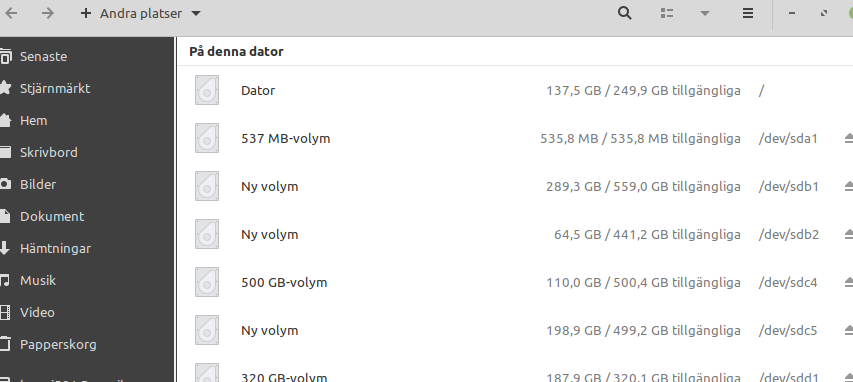

Vad jag behöver hjälp med vad det gäller Linux nu är flera st. ”Ny Volym”.
Jag hade flera hårddiskar i datorn så jag har totalt 6 st. olika partitioner varav 3 st heter ny volym.
När jag ska använda senast använda fil så går det bra ganska snart efter att jag haft den öppen tidigare.
Har det gått en tid så verkar det som att volymerna bytt plats och filen kan inte hittas på den ursprungliga platsen.

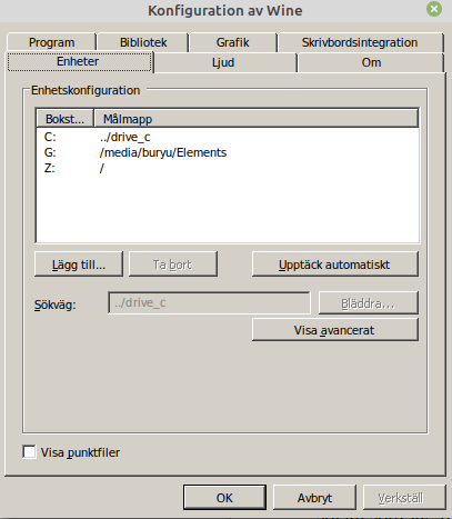

Jag stör mig på detta och har tittat lite i ”Wine” och undrar om Wine kan ge volymerna bokstavsnamn C:, D:, E:, F:, G:, H: eller skapas det bara nya volymer med bokstavsnamn samt att jag behåller 3 st Ny Volym?
”G: /media/buryu/Element ” är en extern hårddisk som inte var inkopplad när jag tog skärmbilden.
Skärmbild från 2021-01-02 14-08-34.png (23.29 KiB) Visad 29093 gånger

Vad som syns och inte syns i Wine har inte så mycket att göra med vad du ser i Mints filhanterare.

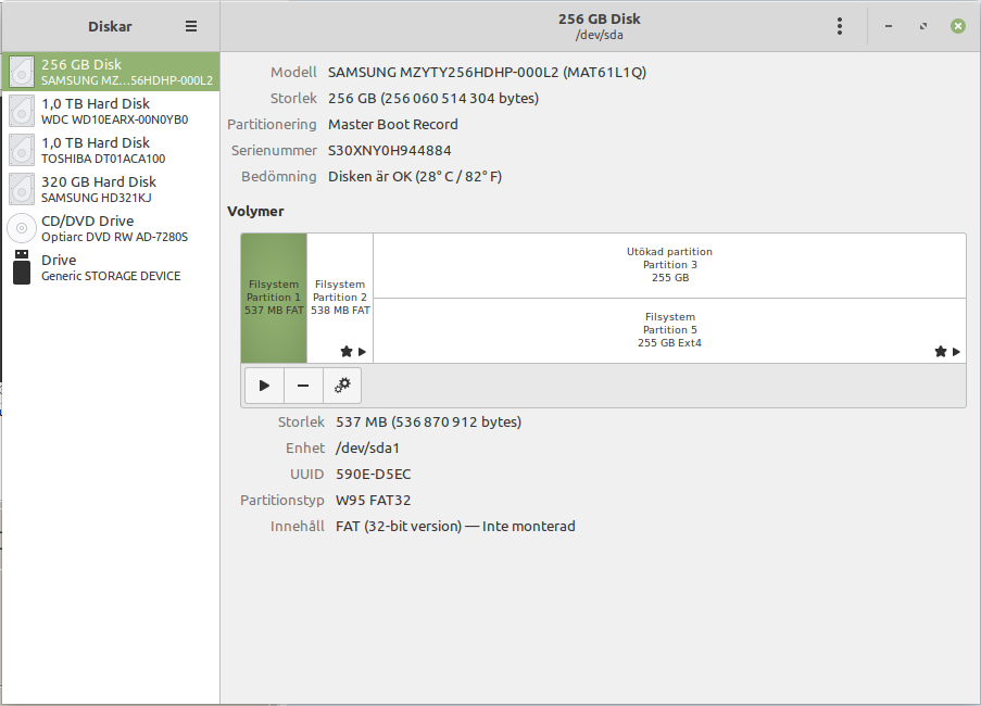

Kan du posta en skärmbild av hur det ser ut om du startar programmet Diskar?

Inläggav Buryu » lör jan 02, 2021 3:16 pm
Skärmbild från 2021-01-02 15-14-18Diskar.png (75.78 KiB) Visad 29141 gånger
Här kommer det!

Hm. Såg ju lite knepigt ut för systemdisken men förklarar inte riktigt beteendet i filhanteraren.

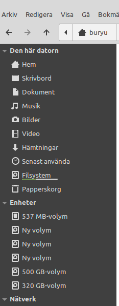

Vet inte om jag har någon filhanterare? Jag klickar på HEM-knappen så ser det ut så där! Ok nu sökte jag på Caja, Nautilus och Nemo. När jag skrev in Nemo i programsökrutan så kom "filer" upp och när jag klickade på den så kom jag till samma ställe som när jag klickar på "Hemknappen.

Så här ser startskärmen ut.

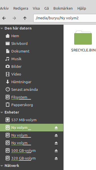

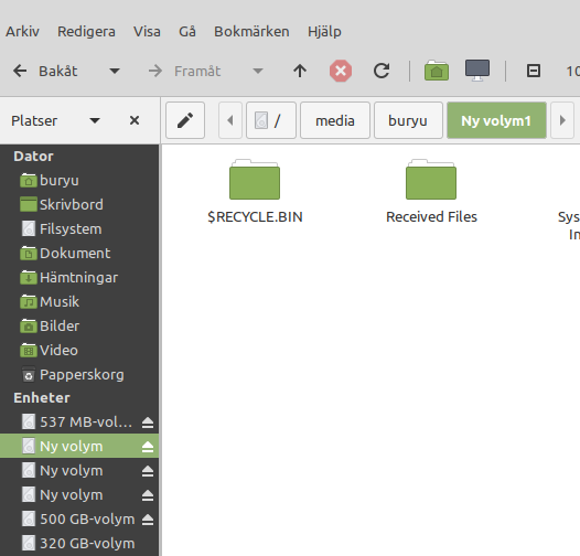

Inläggav Buryu » lör jan 02, 2021 5:28 pm
Skärmbild från 2021-01-02 17-00-19Nemo ny volym 2.png (29.47 KiB) Visad 28987 gånger
Skärmbild från 2021-01-02 16-23-02Filhanterare Nautilus.png (49.69 KiB) Visad 29272 gånger
Skärmbild från 2021-01-02 16-19-16Ny volyma Caja.png (38.31 KiB) Visad 29420 gånger
Nu har jag testat att installera Caja från programmenyn och även ”apt sudo….
Oavsett varifrån / hur jag installerar så blir den installerad men jag måste söka efter den via programhanteraren annars går den inte att hitta.
Jag kan inte hitta någonstans där man kan namnge alla Ny Volym ut i vänstra spalten.
Däremot så har volymerna olika namn upp i adressraden!
Det fanns något liknande i Nautilus men jag upptäckte att det även redan fanns i Nemo uppe i adressfältet.
Inte ut till vänster där jag gärna hade haft det och kan man inte göra om vänsterspalten så hade nog Nemo det tydligaste alternativet så vitt jag kan se så här långt!
Ny Volym, Ny Volym 1, Ny Volym 2.
Tack för hjälpen Micke! :-) Nu kan jag i alla fall skilja på dem!!
