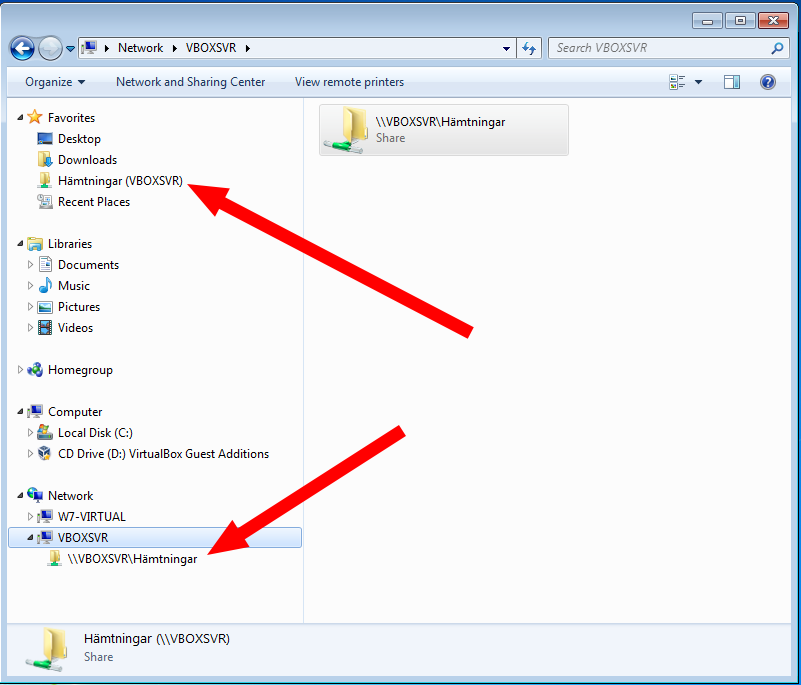

Hittade https://www.smarthomebeginner.com/insta ... n-windows/ som egentligen bara beskriver det som står på alla andra ställen men efter att ha kört denna så fungerar åtminstone delade mappar.

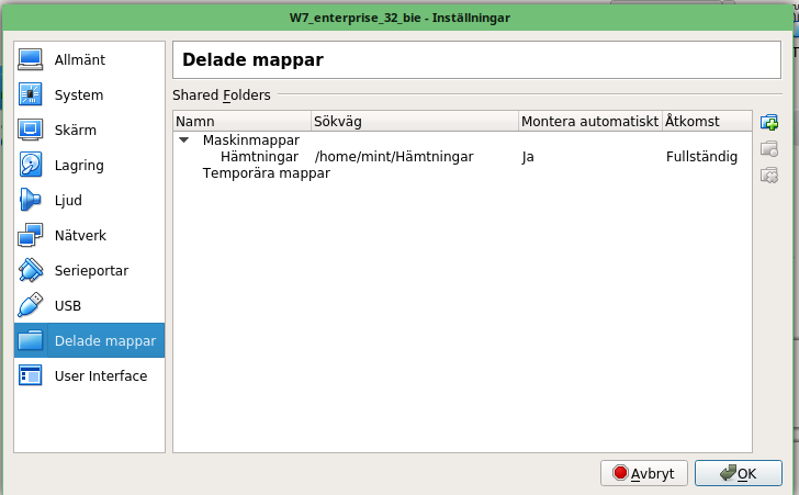

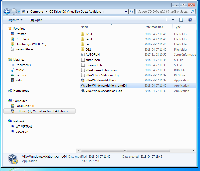

Har du installerat VirtualBox Guest Additions på din Windows 7?
Och sedan lagt till en delad mapp enligt mina bilder?

Inläggav Mikael » sön okt 21, 2018 1:09 pm
I Windows 7

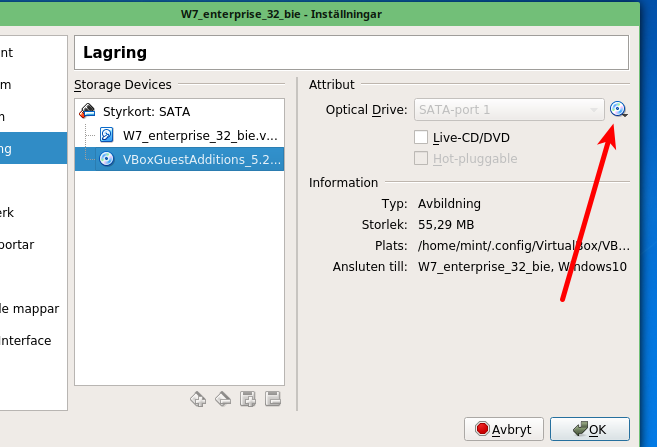

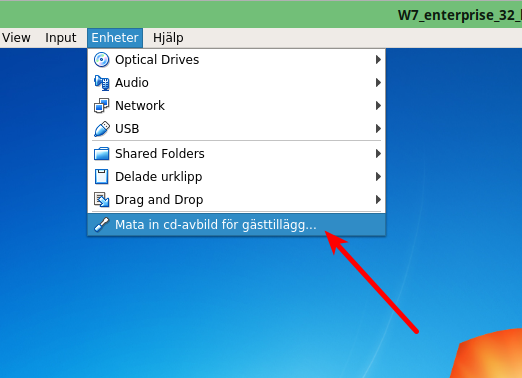

Antingen genom att använda den "inbyggda" funktionen för det:
eller genom att manuellt hämta hem den och välja in den som en CD:
Sedan man valt någon av dessa alternativ bläddrar man fram "CD-läsaren" i Windows 7 och väljer att installera därifrån, som en vanlig Windowsinstallation.

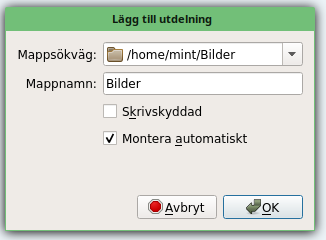

Lyckades du lägga till en delad mapp och valde du att den skulle monteras automatiskt?

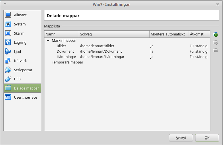

Inläggav LennartL » tis okt 23, 2018 4:09 pm
Ja jag har fler mappar utdelade och såg alla en kort stund.
Sedan försvann allt.
Nu ses inget i Windows igen.
Det är konstigt för jag hade alla mappar att se förut.
Och dom är utdelade:
