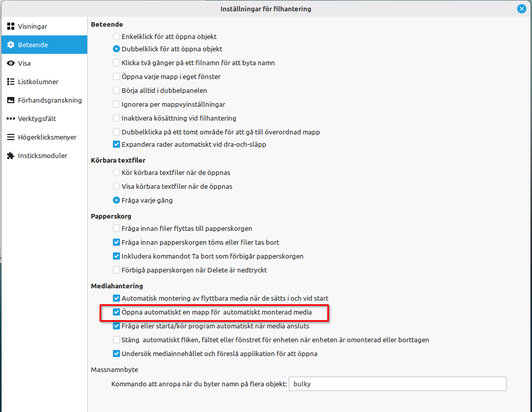

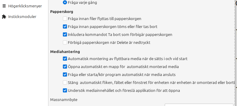

Skärmbild från 2025-10-10 09-39-00.png (36.25 KiB) Visad 8966 gånger
Re: direktöppn usb-sticka
Inläggav bosse » fre okt 10, 2025 8:43 am
Verkar vara samma inställningar som du visat.
