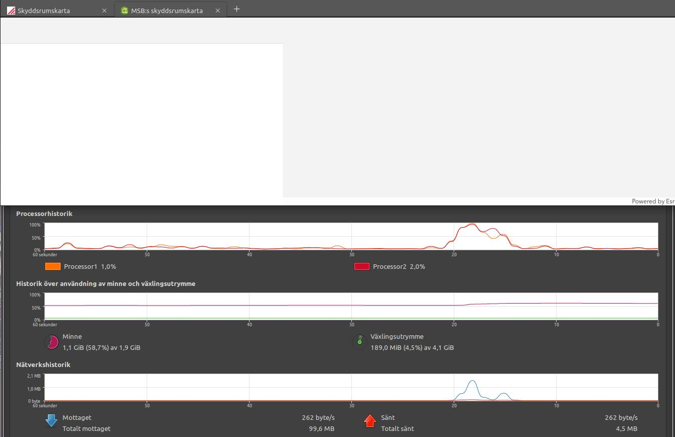

Inläggav MangeO » tis jan 07, 2025 10:54 pm
Upptäckte idag att det inte funkar att öppna skyddsrumskartan hos MSB, Firefox jobbar ett tag men ingen karta visas.. har även provat i "säkert läge" utan plugins.
Mint 21.1 och Firefox 133.0.3 (det har funkat tidigare, men jag minns inte riktigt när)
Nån annan som har samma problem?

Inläggav MangeO » ons jan 08, 2025 9:37 am
Tack för att du provat.
Förstår inte riktigt varför det inte funkar, visserligen en gammal dator med bara 2Gb minne men vad jag kan se så är det inte fullt utnyttjat..

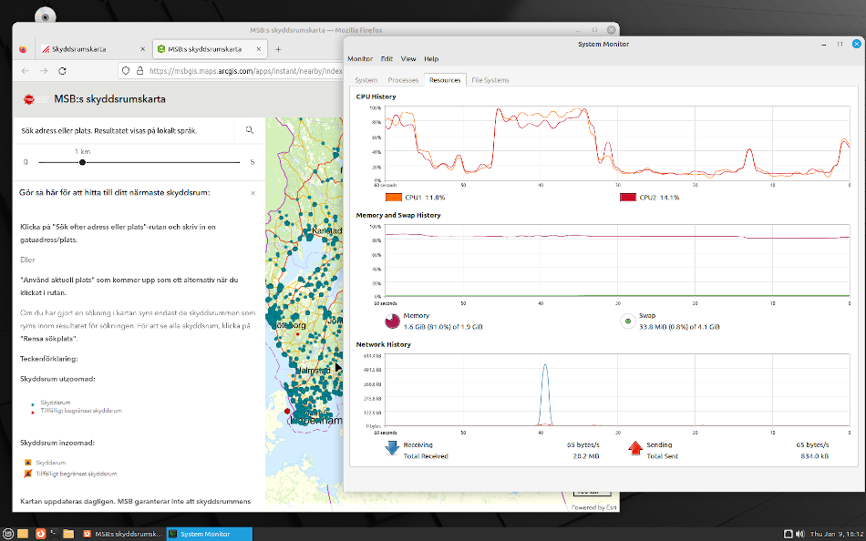

Inläggav MangeO » tor jan 09, 2025 7:26 pm
Jan-Olof skrev:Vad händer om du startar datorn från ett installationsmedia och försöker öppna sidan därifrån?
Provade ditt förslag, startade från usb-installationssticka med LM 21.1 och provade öppna sidan med den Firefox som finns där 108.0.1
och där funkar det att öppna sidan,.. hmm, hur felsöka vidare(?) Då borde det inte vara hårdvarubegränsning iaf.
Kan man prova att "uppdatera Firefox" när man startat från USB-stickan utan att man sabbar nåt? Blir det bara en "virtuell" uppdat.?

Inläggav Jan-Olof » tor jan 09, 2025 11:50 pm
Javisst, den nya versionen av Firefox hamnar då i arbetsminnet och du kan bara använda den så länge din session pågår.
