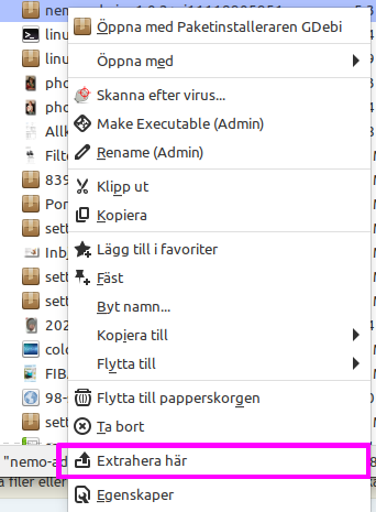

Re: Installera tgz fil
Inläggav Marie SWE » fre nov 22, 2024 11:17 pm
Mikael skrev:Med Filhanterare - dubbelklicka på filen
Arkivhanteraren bör då starta.
Många saker fungerar på samma sätt i Linux Mint som de gör i Windows.
Har inte Mint(nemo) så man bara kan högerklicka på filen och extrahera här?

Inläggav Mikael » lör nov 23, 2024 7:42 pm
Stämmer bra det!
