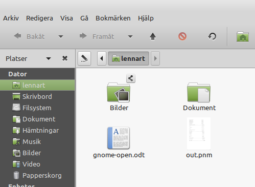

Inläggav LennartL » tis maj 26, 2020 9:44 am
Delar ut mapparna i Caja.
utdelad mapp.png (38.26 KiB) Visad 12517 gånger
Ser ut så här:
dela ut mappar1.png (24.38 KiB) Visad 12462 gånger
Så här ser det ut i båda datorerna:
Skärmavbild vid 2020-05-26 10-27-35.png (56.49 KiB) Visad 12479 gånger
Så här ser en utdelad mapp ut i båda datorerna:
Varför ligger SAMBA24 på båda datorerna???
utdelad mapp.png (38.26 KiB) Visad 12408 gånger

Inläggav Mikael » tis maj 26, 2020 8:05 pm
Samba24?
Har du installerat Gadmin-Samba?
Det stökade till mitt system ganska rejält och jag höll inte på att kunna återställa allt.
Re: Varför ingen kontakt?
Inläggav Mikael » ons maj 27, 2020 9:15 pm
Gjorde ett litet test med mitt "inför-ev.-mini-NAS-projekt"
Och ser att man (=jag) behöver använda Gigolo för att ansluta och där ansluta med användarnamn och ange användaruppgifter för att det ska lira.
Tillägg:
Att skriva smb://192.168.1.242/Porsche (mitt exempel) i adressraden i Nemo fungerar också, då utan någon inloggning!
