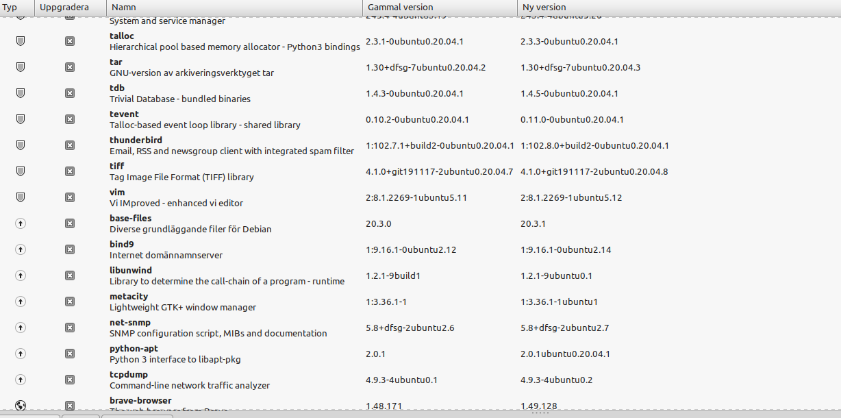

fortsättning på ovanstående inlägg: När systemet var på 2023-03-12 fick jag följande uppdateringar.
Skärmbild från 2023-03-24 07-20-33.png (93.21 KiB) Visad 17077 gånger
När jag sedan återställde till dagens system med Timeshift så fungerar det med mapputdelning igen.
Försöker fatta vad som händer. Någon med bättre kunskaper kanske har någon förklaring.

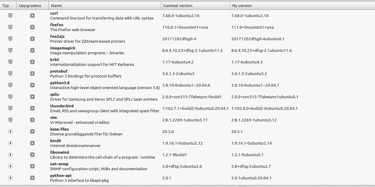

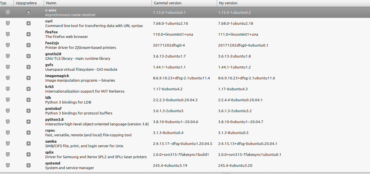

Re: utdela mapp
Inläggav bosse » fre mar 24, 2023 7:58 am
En ny uppdateringshanterare installerades och ett gäng uppdateringar och nu försvann möjligheten att utdela mappar. Någon av följande uppdateringar verkar vara boven i det hela.
Skärmbild från 2023-03-24 07-50-07.png (91.93 KiB) Visad 17077 gånger
Re: utdela mapp
Inläggav Mikael » fre mar 24, 2023 8:00 am
Gissningsvis samba då.

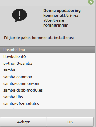

uppdateringarna kom tillbaka och jag avmarkerade "samba" och fick följande:
Skärmbild från 2023-03-24 08-08-02.png (17.41 KiB) Visad 16992 gånger
Något annat påverkar uppdateringen av samba verkar det som.
