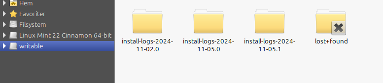

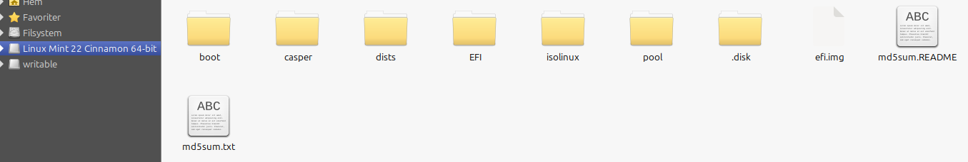

Inläggav bosse » ons nov 06, 2024 5:26 pm
om jag öppnar USB:t så ser jag detta. För er som vet, ser detta riktigt ut?

Inläggav Jan-Olof » tor nov 07, 2024 10:53 am
bosse skrev:om jag öppnar USB:t så ser jag detta. För er som vet, ser detta riktigt ut?
Ja, det är helt normalt.
