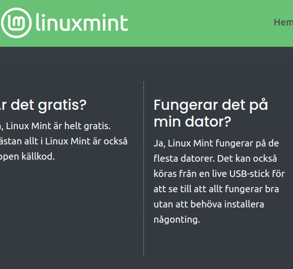

Inläggav bosse » fre feb 17, 2023 3:15 pm
Läste på https://www.linuxmint.com/ att köra med ett live usbstick men har inte hittat hur man går tillväga för att skapa detta. :P
