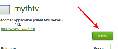

Har du mythtv i Pakethanteraren så kan du väl markera den för installation och sedan Verkställa.
Annars kan man gå till https://community.linuxmint.com/software/view/mythtv
Och där välja Install
Tack via din länk fungerade nedladdningen!
