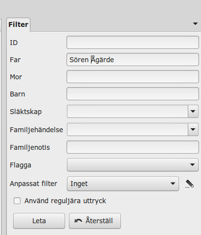

Inläggav bosse » mån nov 09, 2015 6:29 pm
Har installerat Gramps på LM 17, importerat en Gedcomfil. Förmodligen en aning för snabbt för programmet läser inte å,ä,ö. Någon här som har en ide hur jag smidigast löser detta?

Inläggav bosse » mån nov 09, 2015 9:54 pm
problemet uppstod efter import från Gedcom fil. Gedcom filen är från disgen.s släktforskningsprogram
Jag kan skriva åäö utan problem, problemet verkar ha uppstått vid importen av gedcomfilen.

Inläggav Mikael » mån nov 09, 2015 9:59 pm
Innehåller Gedcomfilen ÅÄÖ?
Om jag exporterar Gedcom - ANSEL (gedcom standard) från MinSläkt så blir det knas.
Väljer jag ANSI så funkar det.

Inläggav bosse » mån nov 09, 2015 10:00 pm
Mikael skrev:Innehåller Gedcomfilen ÅÄÖ?
ja

Inläggav Mikael » mån nov 09, 2015 10:15 pm
Installerade också Gramps nu och exporterade hela mitt släktträd som Gedcom ANSI och en import i Gramps lyckades med bibehållna namn.

Inläggav bosse » tis nov 10, 2015 7:10 am
Gjorde om och rätt, importerade som ANSI och nu funkar det. Tack för tipset.
