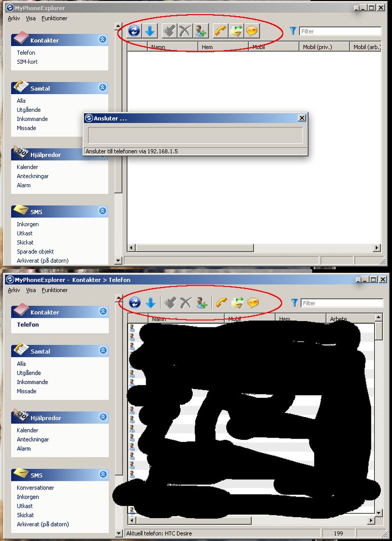

Kör programmet My Phone Explorer under Wine.
Detta har fungerat bra tidigare.
Nu tappar jag vissa funktioner då verktygsknappar "tonas bort".
Så här ser knapparna ut vid uppstart (och så har de alltså sett ut tidigare när programmet varit igång) samt efter programmet startat. Ock funktionen "bakom" fungerar inte.
Var börjar man felsöka tro?

Är det version 1.8.4 du använder? Vilken version av wine? Har du haft samma version av wine hela tiden?

Inläggav Mikael » tor nov 08, 2012 12:17 pm
Jan-Olof skrev:Är det version 1.8.4 du använder? Vilken version av wine? Har du haft samma version av wine hela tiden?
Ja och nej - nu är det 1.8.4 - prövade lägga in den igår. Tidigare 1.8.3.
Alltså 1.8.3 har funkat tidigare men inte nu längre.
Wine - ja samma hela tiden, vad jag vet, kan ju ha uppdaterats "automatiskt".

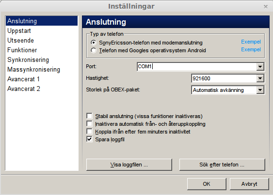

Inläggav Jan-Olof » fre nov 09, 2012 2:45 pm
Mikael skrev:Kanske får göra om hela proceduren :?
Jag provade lite. Om du använder funktionen Lägg till/Ta bort program och installerar de övriga två programmen med Winetricks så räcker det sedan om du följer beskrivningen från och med Registrering av DLL-komponenter. Så här ser inställningssidan i exemplet ut på svenska:
MyPhoneExplorer, inställningar.png (32.04 KiB) Visad 34524 gånger

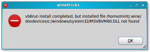

Nu har jag testat att installera via Wine.
Detta gick bra.
Kollade i Winetrick och vb6run och msxml3 var inte installerade.
Markerade dessa och då fick jag detta felmeddelande.
Den filen finns på angiven plats.
När jag startade programmet utan att konfat några inställningar var knapparna upphöjda men efter att konfen var klar så uppträdde samma fenomen igen.
När jag stänger får jag nu detta meddelande:

Inläggav Jan-Olof » lör nov 10, 2012 1:05 pm
Vilken version och utgåva av Mint använder du? Vilken version av Wine? (Menyn, Wine, Konfigurera Wine, fliken Om)
När jag provade så använde jag den första testversionen av Mint 14 Cinnamon, 32 bitar, och Wine 1.4.1.

Inläggav Mikael » lör nov 10, 2012 1:15 pm
På den som jag har använt detta och där det fungerat bra tillika den jag vill det ska fortsätta fungera på är Mint 11 "Main"
Wine 1.2.2
Jag kör ju andra program under Wine men dessa fungerar fortfarande som de ska.
Är fundersam på denna MSVBVM60.DLL
Jag har behövt den i något sammanhang, kanske i början innan jag hittade guiden där man skulle regga dll,er osv.
Jag har också ett minne av att den filen legat och skräpat någonstans men att jag, också vad jag tycker mig minnas, tagit bort den.
OM den behövs, fast på annat ställe, och jag raderat den så skulle det ju kunna vara förklaringen till varför det nu inte längre fungerar fullt ut med MPE.
Re: Knappars funktion försvinner under Wine
Inläggav Mikael » lör nov 10, 2012 1:19 pm
AHA!
Jag tog bort den MSVBVM60.DLL som fanns, körde vb6run install och nu inget felmeddelande.
Nu ska jag installera om programmet bara!
Nix! Hjälpte inte :(

Winetricks installeras visst i LMDE men jag fick inget i menyn.
Man kan starta från terminalen med winetricks
Nu har jag i min LMDE:
Installerat MPE via Wine som här är 1.4.1
Via Winetricks installerat de båda runtime som behövs.
Reggat alla .dll

När jag i inställningarna ska ange fast ip-adress kan jag bara skriva två siffror i resp. fält.
Testar då allt detta med oleaut32.dll, byta, regga, ändra.
Ingen skillnad.
Letar reda på inifilen och skriver in rätt ip-adress

Verktygsknapparna fälls in och blir "släta" men visar en liten ram om man för över med muspekaren.
Knapparna fungerar också.

Börjar med att ta bort filen msxml3.dll
Får ett infall och prövar starta MPE.
Nu fungerar knapparna som de ska!!
