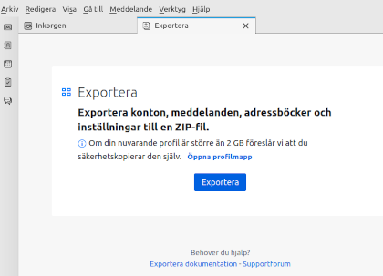

Inläggav Raggos » mån jan 23, 2023 3:26 pm
Hej!
I Thunderbird kan man välja: Verktyg>Exportera konton, meddelanden, adressböcker och inställningar till en ZIP-fil.
Har det samma funktion som nedanstånde tips från Jan-Olof:

Inläggav Mikael » mån jan 23, 2023 6:12 pm
Ja det skulle jag tro.
När jag gjorde en ren installation av Vera kopierade jag in hela mappen .thunderbird från en backup.

Inläggav Jan-Olof » ons jan 25, 2023 6:29 pm
Ja, i senare versioner av programmet har man ju förenklat detta genom att lägga till verktyg för export och import. Här har man också lagt till en länk, Öppna profilmapp, för enklare åtkomst om mappen är så stor att den behöver kopieras manuellt.
