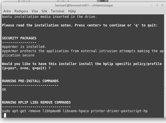

Har börjat installera hplip men det kommer bara hit.
Har nu stått så här i 3,5 timmar.
Skärmavbild vid 2022-10-05 15-43-53.png (41.9 KiB) Visad 26590 gånger
Är väl lika så gott att avsluta installationen igen.

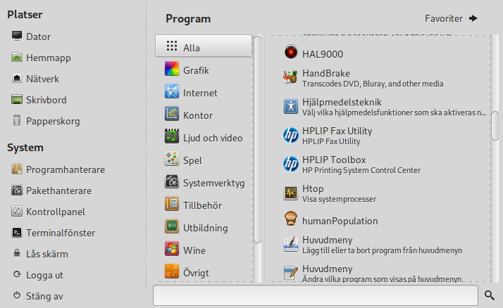

Nu har jag fått fram iconen för hplip-toolbox.
Men den startar inte.
Så här ser det ut i programstartaren:
sh -c 'STARTED_FROM_MENU=yes /usr/bin/hp-toolbox'
Tacksam för hjälp.

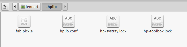

Inläggav LennartL » lör okt 15, 2022 10:51 am
Nej det finns inget i " /etc/hp/hplib.conf? " en tom mapp.
Men i mappen "lennart" så finns .hplip
Ser ut så här:
Skärmavbild vid 2022-10-15 11-50-38.png (11.13 KiB) Visad 26336 gånger
