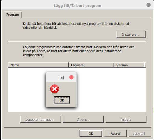

Prövar att installera via "Lägg till/Ta bort program som återfinns i menyn".
Får felmeddelande och då är det ändå ett program jag installerat många gånger i Wine jag testar med.

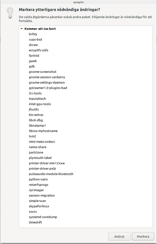

Om jag via Synaptic väljer att installera winehq-stable:
Lägger ner detta.
