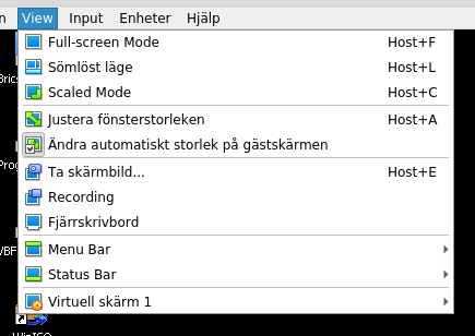

Kommer med en annan fråga.
Vilka tangenter gäller när det står " värd, home och host när man ska skala ett fönster i virtual box?

Inläggav Mikael » lör sep 05, 2020 8:12 pm
Eller.. kanske
Menar du här?
"HOST" är det som är valt i inställningarma och det ser man längst ner till höger
Ja eller i inställningarna då

Inläggav LennartL » lör sep 05, 2020 8:15 pm
Nej kan inte visa det just nu.
Men när du har installerar ett os i virtualbox och sedan vill förstora ( skala) os,et så kommer det upp en ruta
Och där finns dom här så man vet hur man kan gå tillbaka eller öka rutan för Os,et.
Ok ursäkat. Menar "scaled mode! Ja.
Men vad menas med Home, Host, och Värd?
Re: virtual box
Inläggav bosse » lör sep 05, 2020 8:42 pm
LennartL skrev:Nej kan inte visa det just nu.
I min version fungerar höger Ctrl som Host och enter som Home
Re: virtual box
Inläggav Mikael » lör sep 05, 2020 9:04 pm
HOST betyder ju VÄRD på svenska. VÄRD-tangent kan man välja i inställningarna.
Enda gången jag behöver använda VÄRD är om muspekaren inte frigörs om man drar den mellan gäst och värd.
