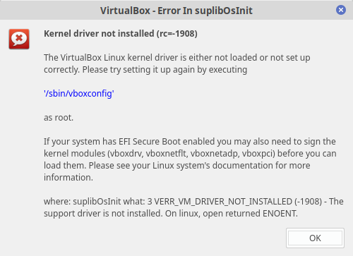

Inläggav bosse » fre aug 21, 2020 4:19 pm
Skärmbild från 2020-08-21 17-17-03.png (46.44 KiB) Visad 23814 gånger
vad göra ?

Inläggav Mikael » fre aug 21, 2020 8:51 pm
I vilket läge händer detta?
Re: virtual box
Inläggav bosse » lör aug 22, 2020 6:32 am
Mikael skrev:I vilket läge händer detta?
Vid start när jag skall öppna W7 i VirtualBox

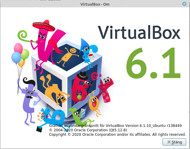

Inläggav bosse » lör aug 22, 2020 7:05 am
Skärmbild från 2020-08-22 08-04-07.png (134.55 KiB) Visad 24342 gånger

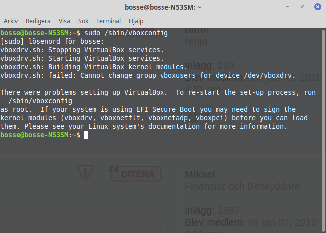

Inläggav bittin » lör aug 22, 2020 7:49 am
Har du testat sudo /sbin/vboxconfig i en terminal?

Re: virtual box
Inläggav bosse » lör aug 22, 2020 11:27 am
Skärmbild från 2020-08-22 12-25-18.png (76.95 KiB) Visad 24299 gånger
bittin skrev:Har du testat sudo /sbin/vboxconfig i en terminal?
får detta, vad göra?

Inläggav Mikael » lör aug 22, 2020 9:19 pm
Felmeddelandet i terminalen härrör ju från installationen av Virtualbox i Linux.
Jag skulle ha testat att avinstallera virtualbox, starta om datorn och installera på nytt.
Re: virtual box
Inläggav bosse » sön aug 23, 2020 5:07 am
Ominstallationen fixade problemet. Jag trodde i min enfald att jag skulle behöva göra om W7installationen med övriga windowsprogram också men det fanns ju kvar. Så jäkla behändigt. Tack Mikael o andra på forumet
