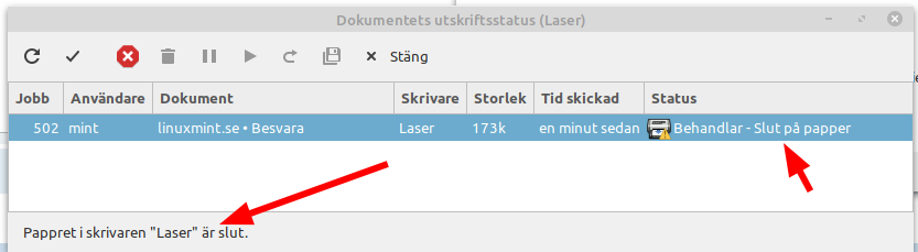

Inläggav Mikael » ons jul 22, 2020 12:16 pm
Om jag stänger av skrivaren och skickar på en utskrift får jag detta meddelande:
Okej, kanske inte slut på papper men åtminstone någon info.
Om jag högerklickar på utskriften och väljer Visa attribut får jag detta:
"Unable to locate printer" - och det stämmer ju.
Hur ser motsvarande ut hos dig?
