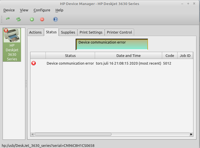

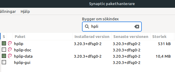

Inläggav LennartL » tor jul 16, 2020 8:09 pm
Jo jag har nu hplip på datorn.
Men skrivaren fungerar inte OCH det är inget fel på skrivaren. Den är nästan ny.
Skärmavbild vid 2020-07-16 21-05-43.png (7.87 KiB) Visad 31873 gånger
Skärmavbild vid 2020-07-16 21-08-46.png (43.77 KiB) Visad 32026 gånger
Så här ser det ut.

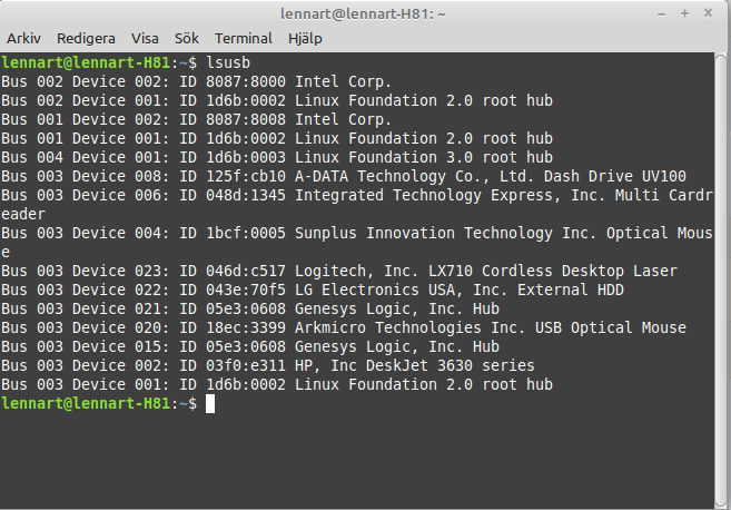

Finns skrivaren med om du kör kommandot lsusb?
Re: HPLIP??
Inläggav LennartL » fre jul 17, 2020 3:19 pm
Jo då den finns med:
Skärmavbild vid 2020-07-17 16-17-54.png (75.78 KiB) Visad 31868 gånger

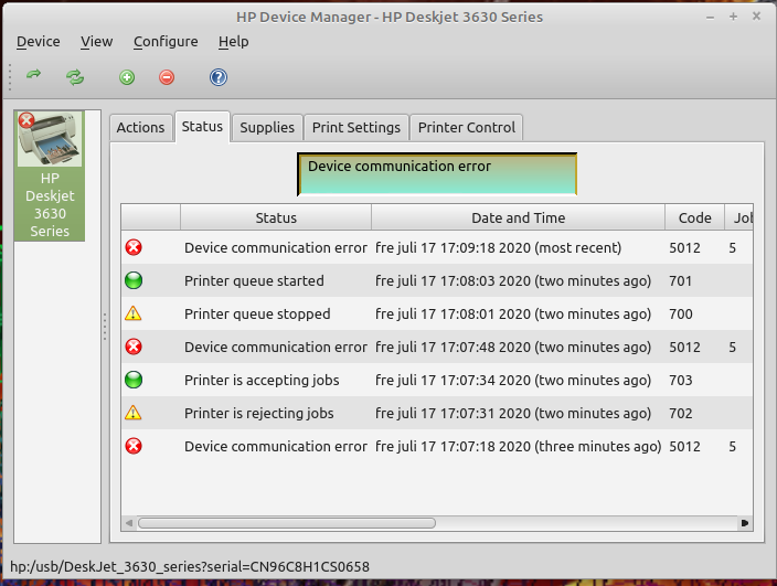

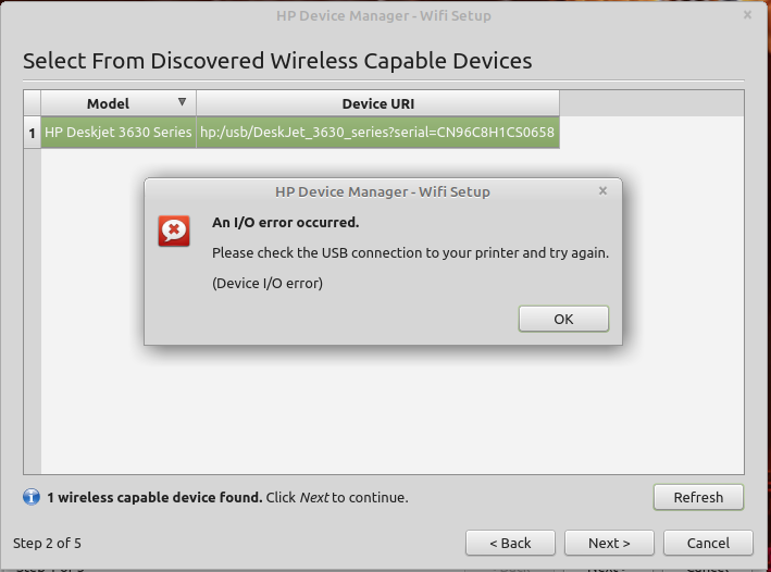

Inläggav LennartL » fre jul 17, 2020 4:57 pm
Om jag loggar in på 19.3 mate så fungerar skrivaren.
Så det är inte fel på usb-kabeln eller strömkabeln.
Så här ser det ut i 20 Mate:
Skärmavbild vid 2020-07-17 17-10-14.png (89.72 KiB) Visad 32086 gånger
Skärmavbild vid 2020-07-17 17-13-35.png (54.58 KiB) Visad 31881 gånger
Fattar ingenting.
