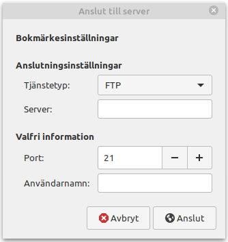

När man klickar för att ansluta till (ny) server får man denna dialog:
(Notera portnummer)

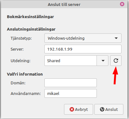

Jag vill ansluta till en Windows-utdelning varför jag väljer det.
Skriver ip-adress som servernamn (istället för just namnet)
Sedan kan jag klicka på den lilla böjda pilen - och det är detta som Gigolo är bra på - så kan man se vilka utdelningar som finns. Eller att inga finns.
Jag väljer en av dessa och fyller även i ett användarnamn som jag vet finns på den angivna servern.
(notera att inget portnummer finns)
Jag klickar på Anslut och uppger lösenord i den dialog som dyker upp.
Får därefter följande felmeddelande:
Notera att det nu finns ett portnummer angivet!
Om jag börjar om och tar bort portnumret i valet för FTP innan jag byter till Windows-utdelning och fortsätter därefter på samma sätt så fungerar allt!

Inläggav Mikael » fre maj 15, 2020 9:01 pm
Michael Pelley (mpelley) wrote on 2019-12-29: #3
Workaround: Create your bookmark(s) without autoconnect. Close gigolo and ensure that gigolo is not running. Edit the gigolo bookmarks under $HOME/.config/gigolo/ and change each bookmark CIFS/SMB entry from port=21 to port=445.
https://bugs.launchpad.net/ubuntu/+source/gigolo/+bug/1854137
Eller helt enkelt ta bort raden med port.
