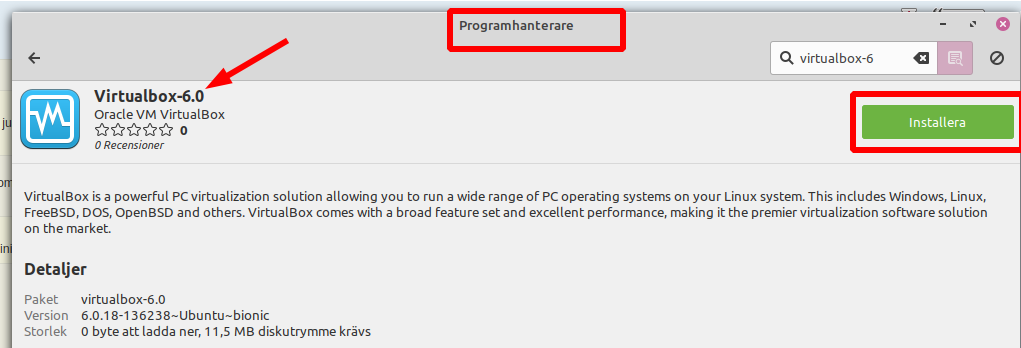

Inläggav Mikael » mån apr 06, 2020 8:50 pm
Starta Programhanteraren, sök virtualbox-6
och kolla om du får träff på v6.1 eller v6.0
Klicka på den oavsett vilken du fått och sedan på knappen Installera.

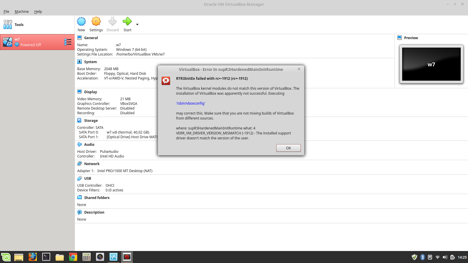

Inläggav bosse » ons apr 08, 2020 1:27 pm
Skärmbild från 2020-04-08 14-25-35.png (151.29 KiB) Visad 13976 gånger
Hej igen, hit kom jag denna gång sen va det stopp.
Re: SPCS Administration
Inläggav Mikael » ons apr 08, 2020 1:33 pm
Gjordes detta steg:
Jan-Olof skrev:* Avinstallera den gamla versionen.
Kan vara bra att avinstallera med
sudo apt-get --purge remove virtualbox*
sedan
sudo apt autoremove
och sedan installera på nytt via Programhanteraren. (inget meck med nyckel denna gång)

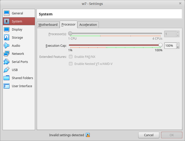

Inläggav bosse » ons apr 08, 2020 1:43 pm
Skärmbild från 2020-04-08 14-42-10.png (17.7 KiB) Visad 13905 gånger
gjorde enl. föregående med detta resultat.

Re: Virtualbox, byta version
Inläggav Mikael » ons apr 08, 2020 1:53 pm
Ahaaa!

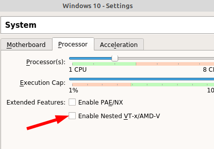

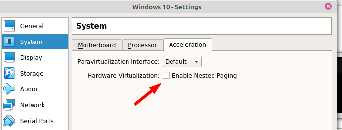

Då 'måste' du komma in i datorns BIOS/UEFI settings och "enabla" detta.
Vet inte om det hjälper om du bockar ur dessa inställningar:

Mikael skrev:Ahaaa!
Länkar till en bild på eforum, @Flyfisherman:
Inläggav bosse » ons apr 08, 2020 2:10 pm
Skärmbild från 2020-04-08 15-03-23.png (45.75 KiB) Visad 13826 gånger
Inläggav Mikael » ons apr 08, 2020 4:44 pm
Hittat in till BIOS?
Lenovo (formerly IBM)
ThinkPad, IdeaPad, Yoga, Legion, H535, 3000 Series, N Series, ThinkCentre, ThinkStation
Press F1 or F2 after powering on the computer.
Some Lenovo products have a small Novo button on the side (next to the power button) that you can press (you might have to press and hold) to enter the BIOS setup utility. You might have to then enter BIOS Setup once that screen is displayed.
Press F12 to access BIOS.
Older Lenovo products allow access to BIOS using Ctrl+Alt+F3, Ctrl+Alt+Ins, or Fn+F1.
https://www.lifewire.com/bios-setup-uti ... ms-2624463
Inläggav bosse » ons apr 08, 2020 4:49 pm
Mikael skrev:Hittat in till BIOS?
Jodå inga problem att hitta dit men där finns inget som liknar det du avbildade , det mesta som gäller cpu och intel är enablat
