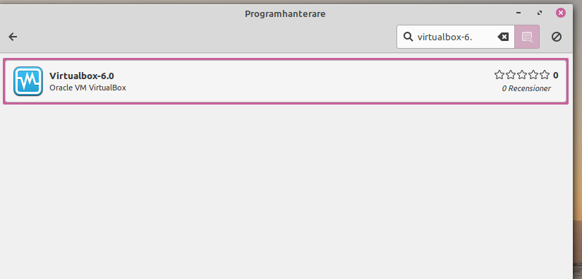

I Programhanteraren kan det vara svårt då det finns "olika" virtualbox men i pakethantearen får man mer överblick där finns bara virtualbox-6.0 i listan.
Nu installerade jag senaste 6.1 via en DEB och då visade GDebi att "samma version finns i förrådet", men inget som listades då..

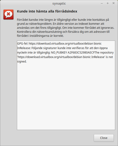

Inläggav Mikael » mån apr 06, 2020 6:09 pm
jag e nog koko i huvudet: hav tålamod
Felet i denna dialog är att du har missat detta steg:
* Gå till Hämtningar (fortfarande som administratör).
En förklaring kan vara på plats.
Det är bra om man kan installera via Programhanteraren för då får man automatiskt uppdateringar i Uppdateringshanteraren om/när det finns uppdateringar för det programmet.
Om man installerar på annat sätt, som jag gjorde med v6.1, så får jag själv hålla koll på uppdateringar.
Saknas ett program, eller en version, i Programhanteraren så kan man "berätta för den" att man vill ha ett visst program, eller en viss version.
För att Programhanteraren ska "godkänna" ett visst program, eller en viss version, måste man ha en nyckel som en slags bekräftelse på att det är "rätt" program man vill ska inkluderas.
Det är de stegen Jan-Olof guidar.
För att det ska fungera måste man följa alla steg exakt och får man i något steg ett felmeddelande är det inte lönt att göra resterande steg.
Först gör man om stegen, det är lätt att skriva fel, råka få med en sTor bokstav någonstans där det inte ska vara det.
Funkar det ändå inte så hojtar man till :!:
Kämpa på!

vilken utgåva i Programhanteraren skall jag välj? den enda som visar sig är 5.2.34

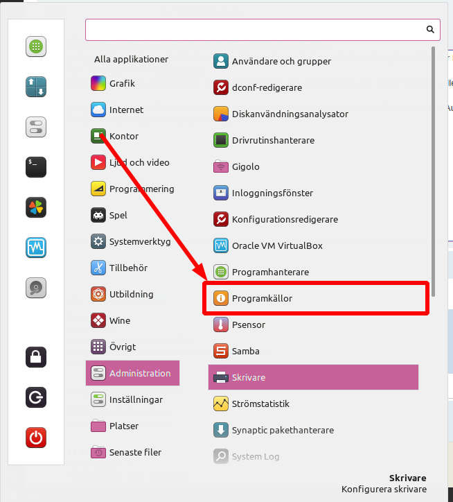

Du frågar :Finns nyckeln med om du kollar (Menyn, Administration, Programkällor, Autentiseringsnycklar)? Vilken meny menas?

bosse skrev:Du frågar :Finns nyckeln med om du kollar (Menyn, Administration, Programkällor, Autentiseringsnycklar)? Vilken meny menas?
Startmenyn som den skulle ha kallats i Windows.

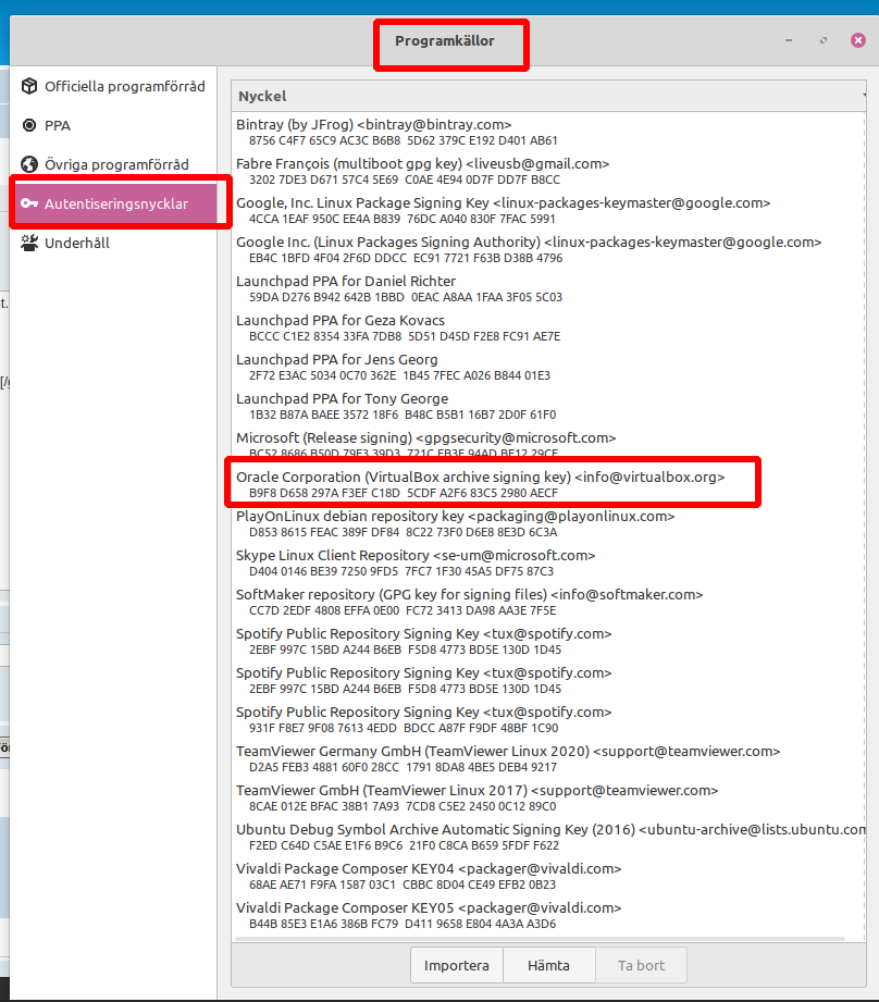

Nu har jag fått till det med autentiseringsnyckeln i programkällor. Vad göra härnäst?
