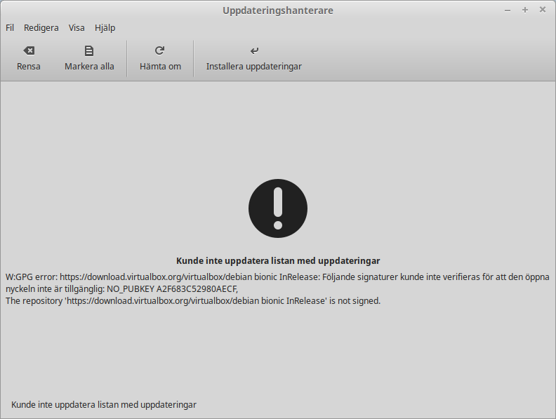

den enda versionen av V-box i programhanteraren jag hittar 5.2.34 och den har bara 32bitarsalternativ.
för övrig har jag gjort enl. ditt förslag. har V-box 6.1 på usbsticka men det fungerar inte den vägen

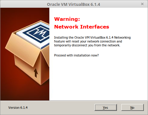

Re: SPCS Administration
Inläggav bosse » sön apr 05, 2020 5:42 pm
Skärmbild från 2020-04-05 18-41-20.png (84.5 KiB) Visad 13895 gånger
vid installation av 6.1 får jag detta

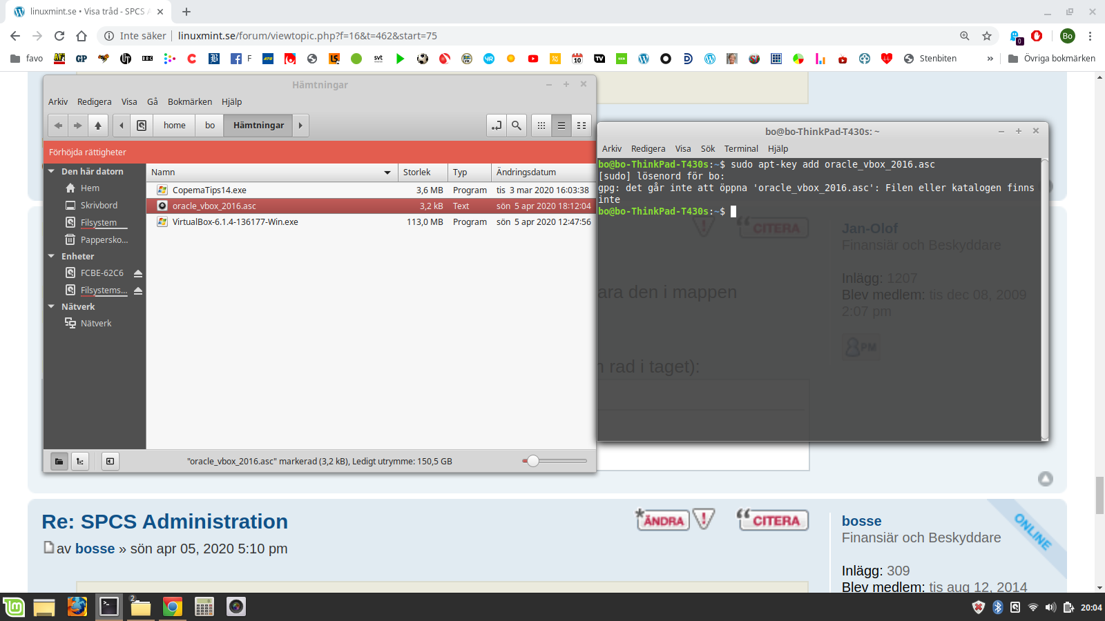

Inläggav Jan-Olof » sön apr 05, 2020 6:19 pm
Fick du svaret "OK" när du importerade nyckeln?

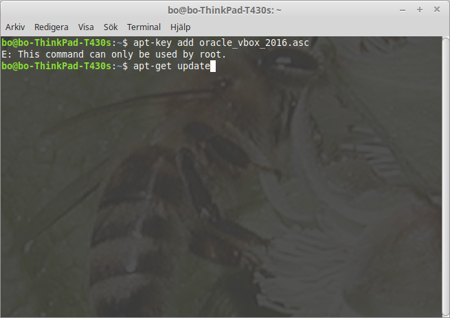

Inläggav Jan-Olof » sön apr 05, 2020 6:49 pm
Du är ju inte alls inne som administratör. För att det då skall fungera måste du skriva enligt mitt exempel klockan 18:02:
sudo apt-key add oracle_vbox_2016.asc
sudo apt-get update
Inläggav Mikael » sön apr 05, 2020 7:33 pm
Jag ser att du laddat ner Virtualbox för Windows!
Det är väl i Linux Mint du ska köra Virtualbox?
Då laddar man ner version avsedd för Linux.
Ed. Som Jan-Olof försöker att guida dig till.
Inläggav bosse » sön apr 05, 2020 7:35 pm
Mikael skrev:Jag ser att du laddat ner Virtualbox för Windows!
HERRE JÄVVLAR
Koko i huvvet va de, då kör vi igen. det fixar sig vilket år som helst :oops: :oops: :mrgreen: :mrgreen:
