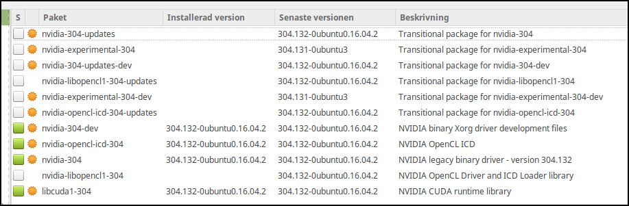

Jag verkar ha senaste drivrutinerna, släpptes i september och hamnade väl "i Uppdateringshanteraren" någon månad senare.
Drivrutinshanterare (som superanvändare)_014.png (57.81 KiB) Visad 41664 gånger
Jag har hämtat hem den föregående drivern men hamnar då likadant som i denna frågeställning:
http://askubuntu.com/questions/149206/h ... nvidia-run
Är det några risker med att göra på detta sätt?
Draftsight är ju inte livsviktigt, jag kan cadda på jobbardatorn men ibland blir det lite opraktiskt.

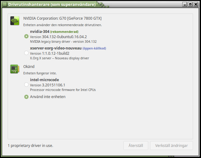

Re: CAD-program
Inläggav Mikael » mån nov 28, 2016 4:47 pm
Funkar bra med "original-drivers"
Drivrutinshanterare (som superanvändare)_020.png (57.41 KiB) Visad 41663 gånger
Flyter på bra, dvs. inte samma bekymmer som jag hade i början av 2012.
Har förvisso inte testat grafiken med några spel men jag har å andra sidan inga spel installerade.
