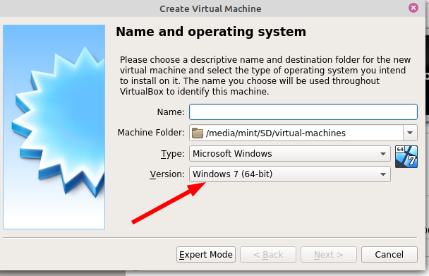

Inläggav Mikael » lör apr 04, 2020 8:05 pm
När man skapar en virtuell maskin får man välja 32 eller 64.

Mikael skrev:När man skapar en virtuell maskin får man välja 32 eller 64.
Var hämtar man den utgåva som du visar?
Re: SPCS Administration
Inläggav Mikael » sön apr 05, 2020 8:57 am
Jag ser att jag inte har den version som finns i Programförrådet och då har jag hämtat min här:
Vilken version är det på bilden?

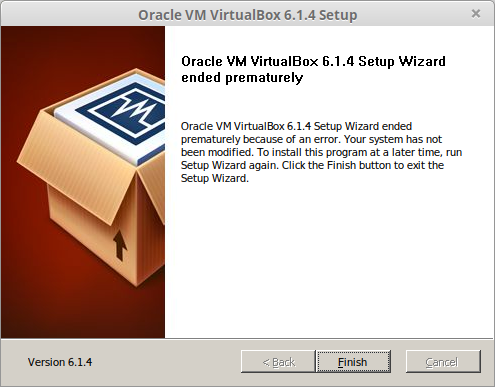

Inläggav bosse » sön apr 05, 2020 12:04 pm
vid installation av 6.0 fårjag detta felmeddelande
Skärmbild från 2020-04-05 13-01-37.png (84 KiB) Visad 13968 gånger
Inläggav Jan-Olof » sön apr 05, 2020 1:10 pm
Verkar ha blivit lite fel. Egentligen tror jag inte att du behöver byta version men om du ändå vill göra det så bör du kunna göra så här:
