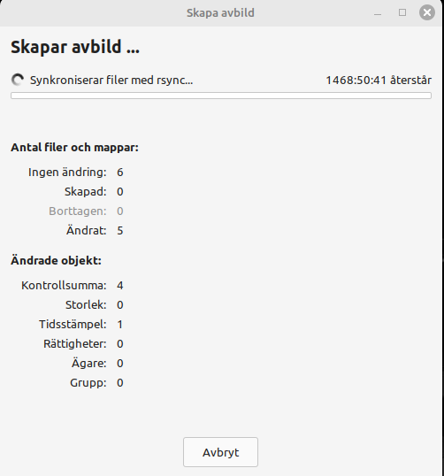

Inläggav Mikael » fre mar 03, 2023 5:31 pm
Gäller att vara stresstålig...
Nu tog det inte fullt så lång tid, bara 1 timme och 21 minuter.

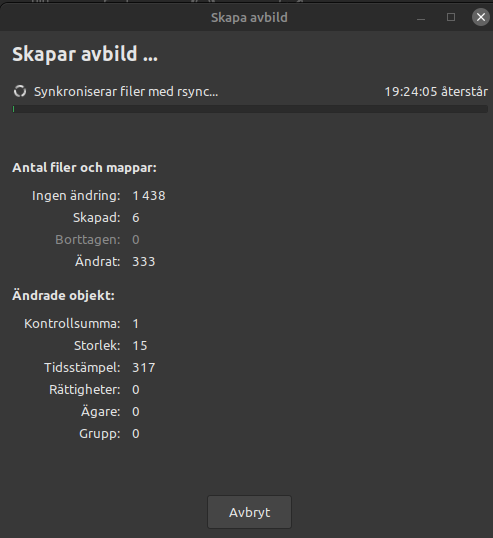

Inläggav Mikael » lör feb 10, 2024 6:33 pm
Finns det ingen snabbare metod än att använda Timeshift?
Att med Diskar skapa en diskavbildning bör väl gå på kortare tid än två månader?
Tillägg: Det tog en timma och 12 minuter...
