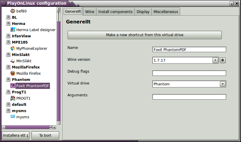

bosse skrev:Wine 1.7.22 blev resultatet...
Brukar PlayOnLinux verkligen hämta en testversion av Wine? Version 1.6.2 är ju den senaste "stabila".
2014-05-11 installerade jag Phantom PDF och då blev det tydligen 1.7.17
PlayOnLinux configuration_043.png (58.65 KiB) Visad 14370 gånger

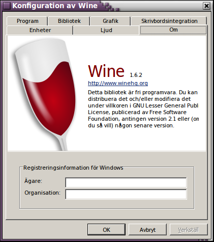

Kollar jag vilken Wine som är "Systemet" är det en annan:
Konfiguration av Wine_044.png (41.96 KiB) Visad 14537 gånger

Har inte testversionen uppdaterat sig sedan i maj? Den senaste är nu 1.7.29. De gånger jag använder Wine i testversion så brukar det komma uppdateringar rätt så ofta, men då har jag inte den stabila versionen installerad samtidigt.
Antar att winecfg kontrollerade den körmiljö som är standard, .wine, och att PlayOnLinux kollade .PlayOnLinux/wineprefix/Phantom.

winecfg ger att 1.6.2 är installerat.
