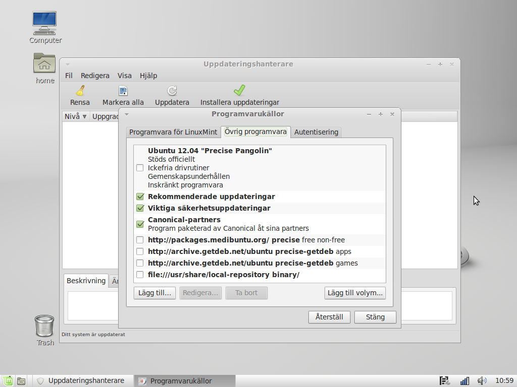

Jan-Olof skrev:Nej, de 3 nedersta på fliken Programvara för LinuxMint är inte ibockade som standard och det skall de inte heller vara. Att ditt skrivbord kraschade berodde på att du försökte byta ut hela skrivbordsmiljön och då tog du ju samtidigt bort stödet för ditt grafikkort.
Det enda som skall tas bort är Medibuntu (på fliken Övrig programvara). I övrigt skall det fungera med standardinställningarna. Fungerar din internetförbindelse stabilt?
skall det vara så
så här
Re: programhämtning
Inläggav Jan-Olof » sön okt 12, 2014 11:10 pm
Jag har den översta vald också men i övrigt är det samma. Du kan ta bort raden med Medibuntu helt genom att klicka på namnet och sedan klicka på Ta bort.

Inläggav bosse » mån okt 13, 2014 8:22 am
Jan-Olof skrev:Jag har den översta vald också men i övrigt är det samma. Du kan ta bort raden med Medibuntu helt genom att klicka på namnet och sedan klicka på Ta bort.
Ikonerna och panelen ser annorlunda ut. Har du bytt till något annat tema än det som är standard i Cinnamon?
Utseendet är vad det blev när jag installerade från DVD:n. Jag har också undrat över detta när jag sett en del andra skärmbilder. Jag trodde det var "ni" andra som bytt. Har du någon gissning på vad detta kan bero på?
