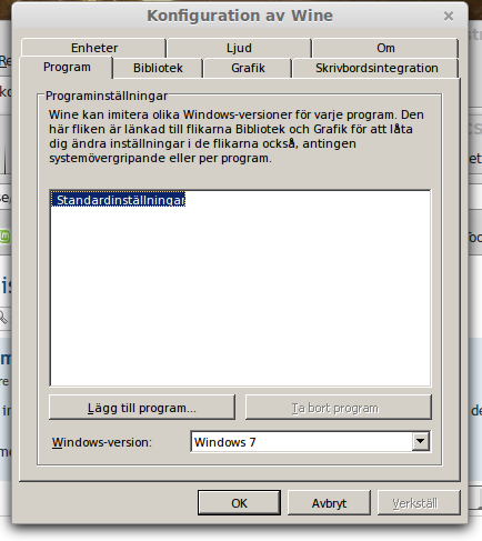

Nej, du behöver inte installera om programmet. Det räcker att du talar om för Wine att det skall uppföra sig som XP.
Skall leta i gömmorna och se om jag kan hitta någon licens till version 2.42.
Re: SPCS Administration
Inläggav cgb » sön okt 26, 2014 9:35 am
är det således bara här jag ändrar mellan XP och W7, inget annat
som behöver ändras.
Inläggav Jan-Olof » sön okt 26, 2014 12:47 pm
Det skall räcka. Om du bara vill ändra inställningen för ett visst program så kan du välja "Lägg till program..." och bläddra fram till just det programmet.

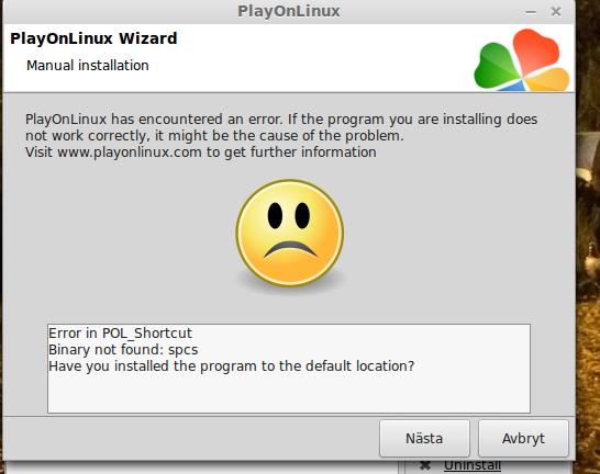

Inläggav cgb » fre nov 07, 2014 9:48 pm
Någon som har förslag på åtgärd?
SPC i pol.png (60.8 KiB) Visad 30439 gånger
jag tog bort installation i Wine och försökte installera med PlayonLinux
Fick felmeddelande
SPC verkar fungera bra, bara utskriften fungera ej som tidigare
cgb
Inlägg: 109
Inläggav Mikael » fre nov 07, 2014 11:18 pm
Felmeddelandet uppstår alltså vid installationen?
Verkar som att den inte hittar att skapa genvägar.
I SPCS installationsprogram avmarkera alla ev val att spara genvägar.
Du kan, tror jag, strunta i steget att skapa genvägar i PlayOnLinux och låta installationen rulla på ändå.
Och sedan lägga till genvägen i PlayOnLinux.
Man ska även avmarkera kryssrutor av typ "Starta programmet när installationen är klar".
Jag har några gamla installationsfiler av SPCS (tror nog att jag har Administration) som jag ska leta reda på och testa med.
Inläggav cgb » lör nov 08, 2014 2:35 pm
Skönt, då är det inget som påverkar hur själva programmet fungerar.

Inläggav Mikael » lör nov 08, 2014 3:08 pm
cgb skrev:Jag undrar, mitt program fungerar i XP och wine ska tydligen kunna simulera XP. Hur vet jag att det är
XP som simuleras. När jag går in i POL's inställningar ser jag inget om XP. Bara
Någon som vet om någon åtgärd krävs, och i så fall var och vad?
I PlayOnLinux
Configure
Markera ditt program i listan
Fliken Wine
Knappen Configure Wine
