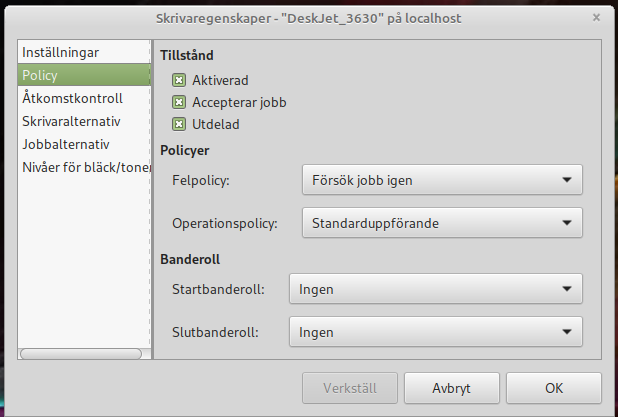

Inläggav LennartL » tis okt 18, 2022 10:22 am
Gick in på skrivare och hittade ett fel där.
Skärmavbild vid 2022-10-18 10-09-22.png (44.16 KiB) Visad 19263 gånger
Aktiverad var inte ikryssad. Gjorde det och skrivaren fungerar igen.
MEN hplip-toolbox fungerar inte.
