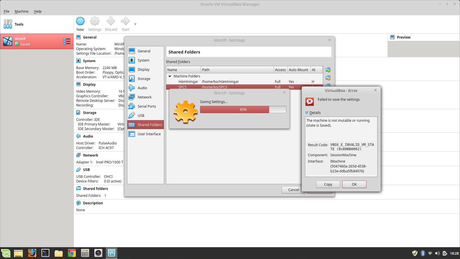

Inläggav bosse » mån apr 13, 2020 5:30 pm
Skärmbild från 2020-04-13 18-28-34.png (172.43 KiB) Visad 23729 gånger
Kan inte spara detta ???
Vad är du försöker spara?
Felmeddelandet tyder ju på att maskinen skulle kunna köras.
Och då går det ju som bekant inte att spara vissa inställningar...

Jag försöker spara SPCS /home/bo/SPCS som syns ovanför saving settings 80%
