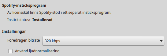

Du måste ha ett Spotify-konto och vara inloggad. Ser du om insticksmodulen är installerad enligt bilden i föregående inlägg?

det hade hamnat i config(2) vid uppackning. flyttat till config och nu är det installerat
insticksstatus: installerad
men inloggningen vill inte fungera :?:
