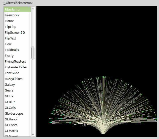

Jag har nu fullt med skärmsläckare:

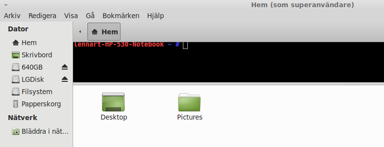

Nu ser det ut nåt liknande det här i filhanteraren:

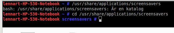

uppe i terminalen ska du nu klistra in följande kommando:
cd /usr/share/applications/screensavers
och terminalen ställer sig direkt i katalogen(mappen) Screensavers:
Där ska du nu ge detta kommando i terminalen:
find . -name '*.desktop' | xargs sed -i 's/OnlyShowIn=GNOME;/OnlyShowIn=GNOME;MATE;/'

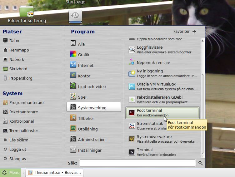

Allt fungerade utom att kunna öppna rootterminalen. Menyknappen fanns för att öppna filbläddraren som root, men det enda som händer är att skärmen fladdrar till och sen blir allt som det var igen, dvs ingenting händer. Däremot har jag hittat hur man kan köra igång rootterminalen enklare än så. Man går in i usr/share/applications och där hittar man Root Terminal med ikon och allt. Klickar man på den så får man fram rottterminalen. I den körde jag sen kommandot du beskrev find . -name '*.desktop' | xargs sed -i 's/OnlyShowIn=GNOME;/OnlyShowIn=GNOME;MATE;/' efter det hade jag alla 202 skärmsläckarna. :D

Du kan ju göra en programstartare för ikonen i mappen usr/share/applications om du vill.
Redan fixat, nu ligger det en root-terminal startare plus rätt röd ikon i systemverktyg. Hittade en del annat också som fick några trevliga ikoner till olika program i deras meny. Det finns hur mycket som helst när man börjar leta i de olika mapparna.
Ha de gött vi hörs, Chris
Seaotter
Inlägg: 117
Ort: Bretagne, Frankrike
Re: Få valmöjligheter av skärmsläckare i Mate 16
Inläggav Seaotter » tis dec 17, 2013 8:43 pm
Så här ser menyn ut nu.
