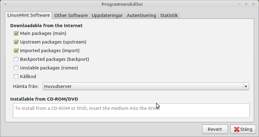

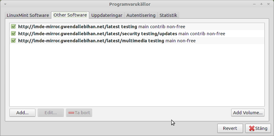

Dessa källor är original i min 32-bitars-version:
