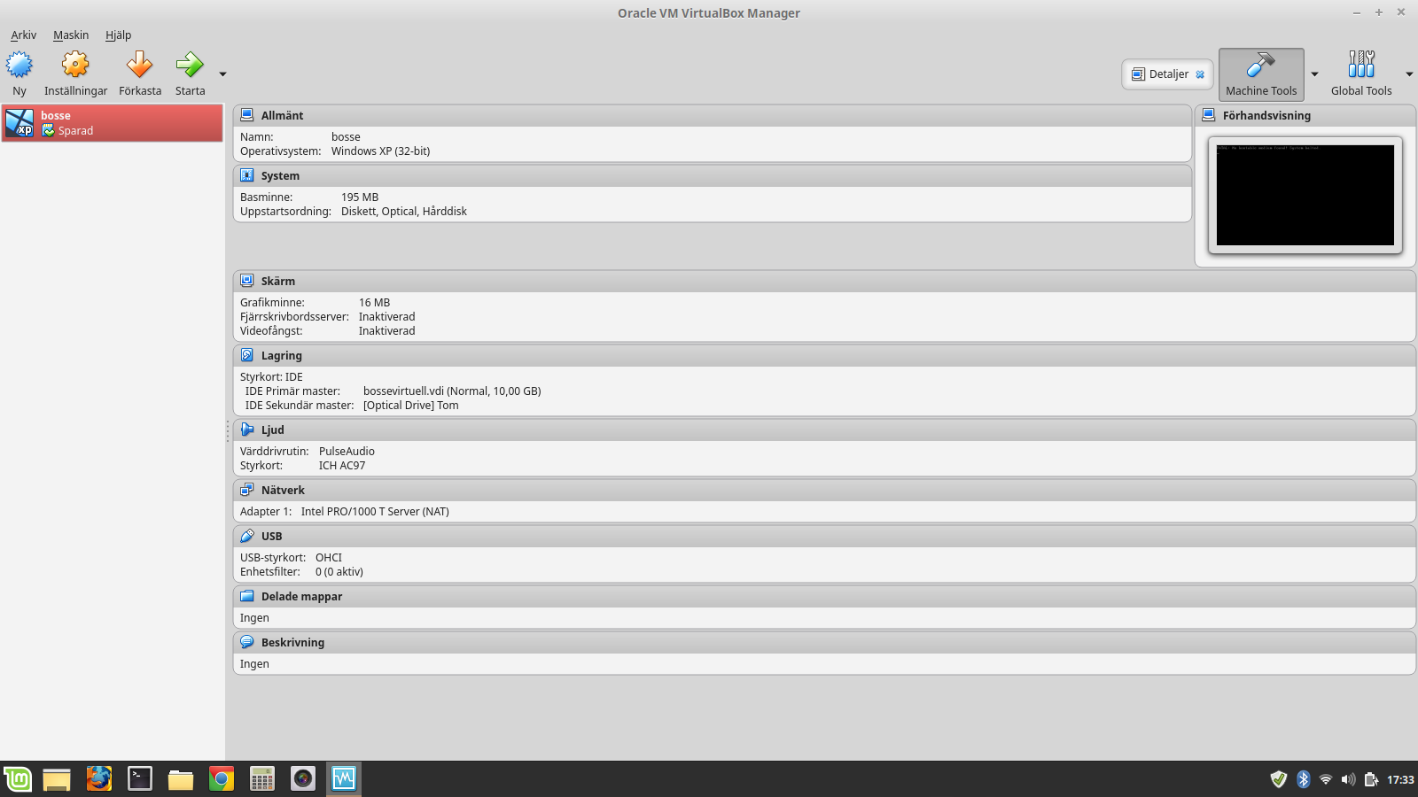

Inläggav bosse » tor apr 02, 2020 4:38 pm
Skärmbild från 2020-04-02 17-33-17.png (107.99 KiB) Visad 30981 gånger
så här långt har jag kommit
Re: SPCS Administration
Inläggav Mikael » tor apr 02, 2020 4:43 pm
Har du en ISO av XP SP3, eller har du en skiva med XP SP3 samt en fysisk cd-läsare på samma dator?

jag w7 skiva och optisk spelare

Inläggav bosse » tor apr 02, 2020 5:00 pm
Skärmbild från 2020-04-02 17-59-59.png (118.48 KiB) Visad 31046 gånger
Inläggav Mikael » tor apr 02, 2020 6:17 pm
Ja, med skivan i så bör du kunna starta och installera Windows7
Inläggav bosse » tor apr 02, 2020 6:22 pm
Mikael skrev:Ja, med skivan i så bör du kunna starta och installera Windows7
Du får förklar för en novis hur detta fungerar. Kommer w7 att ligga virtuellt på datorn och måste jag i så fall alltid använda skivan för att kunna använda spcs programmet
