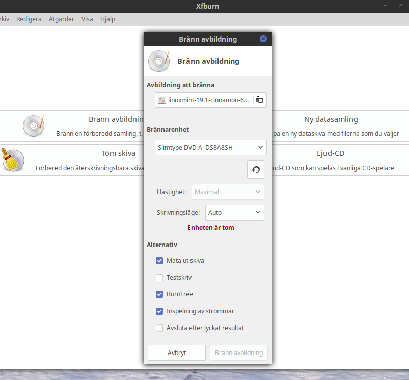

Försöker få till det med Xfburn men det funkar inte med dvdspelaren. enheten tom får jag enl. bild
trots att där finns dvd-skiva på plats. Spelaren syns i inställningar.
Skärmbild från 2021-11-04 18-04-35.png (83.49 KiB) Visad 20431 gånger
Vad missar jag?

Förutsätter att du har klickat på "Läs om"-knappen (bågpilen till höger ovanför Hastighet) och att du provat med flera skivor. Har läst på nätet att en del användare rapporterat problem med Xfburn. Prova något annat brännarprogram, t.ex. Brasero, så kanske det fungerar bättre.

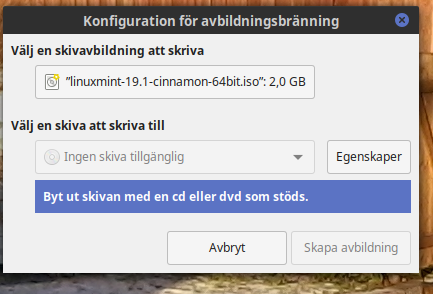

Inläggav bosse » lör nov 06, 2021 8:39 am
Testar Brasero men får felmeddelande ändå. Tror det är någon inställning i datorn??
Uppmanas att sätta i skiva som stöds, min skiva är " DVD+R "
Har provat ett antal skivor.

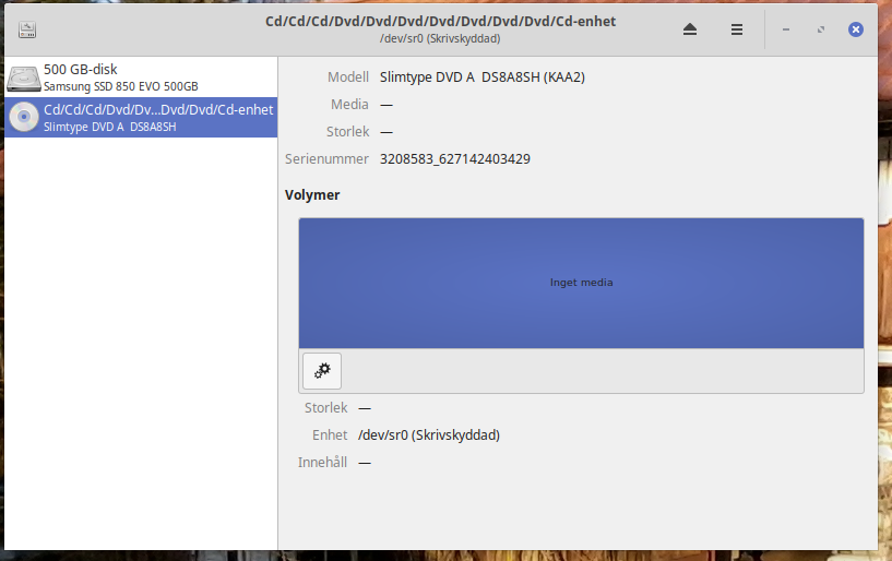

Under diskar ser jag spelaren och att det står skrivskyddad, skall det vara så?
Skärmbild från 2021-11-06 08-31-14.png (75.91 KiB) Visad 20450 gånger
