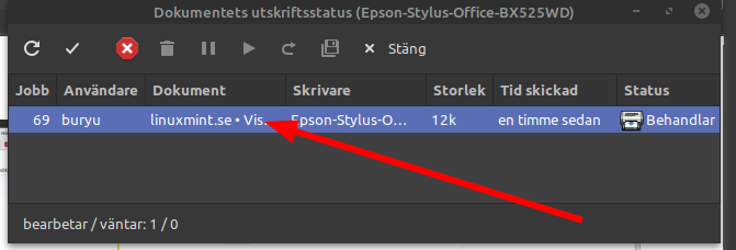

Mikael skrev:Om jag högerklickar på utskriften och väljer Visa attribut får jag detta:
Jag har startat om datorn många gånger.
Attribut kan jag inte hitta något. Klickar jag på utskriften så får jag välja mellan avbryt jobb eller fortsätt skriva ut.
Jag har även formaterat om datorn efter lite backupproblem och installerat Cinnamon, scanner och skrivardrivrutinerna på nytt och det är samma två skrivare jag har att välja på och installerat. Ingen av dem kan skriva ut idag heller.

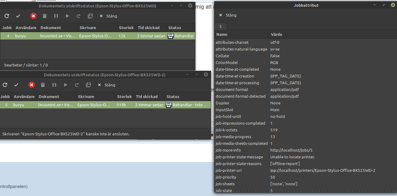

Ok nu hittade jag attributet. Det är väldigt mycket text och det får inte plats på en skärmbild men bl.a. står det ”Unable to locate printer.”
Tack för programförslagen. Ska kolla på det vid tillfälle. Det är mycket att installera igen! :-)
Skärmbild från 2020-07-24 13-05-39.png (100.55 KiB) Visad 11329 gånger
