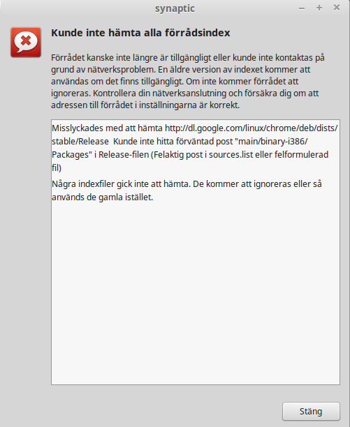

Inläggav cgb » ons mar 23, 2016 5:31 pm
har problem med mina uppdateringarna,
verkar vara något problem med paketen den söker i.
Det kan vara så att jag installerat webläsaren Chrome med fil direkt nedladdad från
Google och inte med Programhanteraren.
Synaptic Skärmbild 2016-03-22.png (31.67 KiB) Visad 9768 gånger

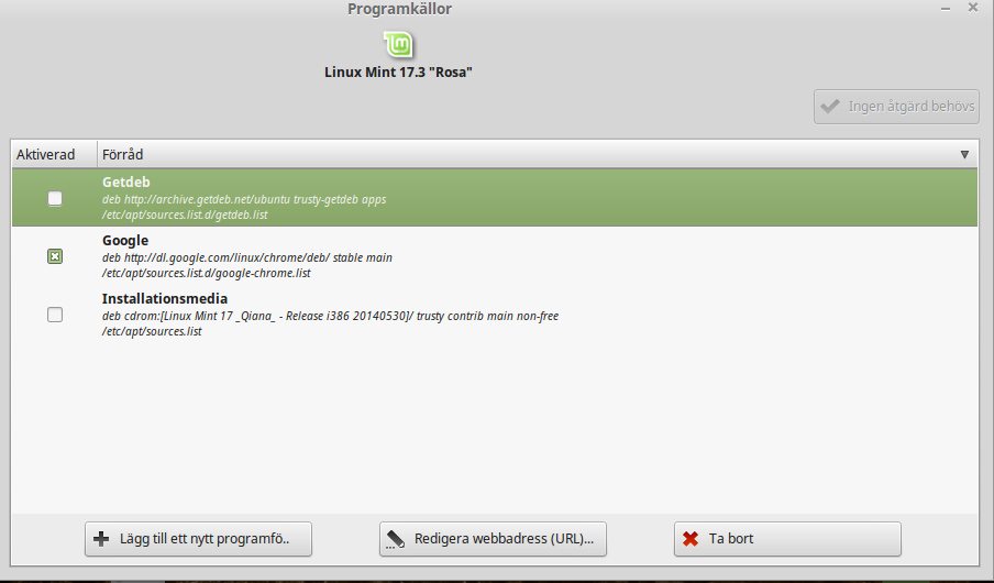

Programkällor Skärmbild 2016-03-22.png (49.6 KiB) Visad 9685 gånger
Någon som har förslag åtgärd för att få bort felet?

Inläggav bosse » ons mar 23, 2016 6:45 pm
Råkade ut för samma sak. Kom till slut på att chrome skall funka på 64 bitar Själv har jag 32 på den ena laptopen. Tog bort chrome och kör firefoxen istället. Kanske inte samma problem ändå?

Inläggav cgb » tor mar 24, 2016 9:47 am
Kanske samma sak,
men du löste det med att ta bort chrome.
Jag har flera webläsare varav en chrome
Har samma problem på två datorer. Den ena är 32-bits den andra 64-bits.
Uppdateringarna verkar fungerar, men lite enerverande med felmeddelandet

Inläggav Jan-Olof » mån mar 28, 2016 11:41 pm
Google Chrome finns inte längre i 32-bitarsutförande så i sådana datorer får man byta till Chromium (eller Firefox).
I 64-bitars datorer kan man tydligen få bort felmeddelandet genom att öppna filen /etc/apt/sources.list.d/google-chrome.list som administratör och göra följande tillägg i rad 3:
deb [arch=amd64] ...

Inläggav cgb » tis apr 05, 2016 12:03 pm
Tack för hjälpen.
Skulle just pröva i 64-bitars datorn, men då var problemet borta.
I 32-bitars datorn kan jag således inte förvänta mig att det ska fungera,'
så där avinstallerar jag Chrome. Läser jag ordentligt så står det också
att min Chrome-version inte längre stöds
Tack än en gång
