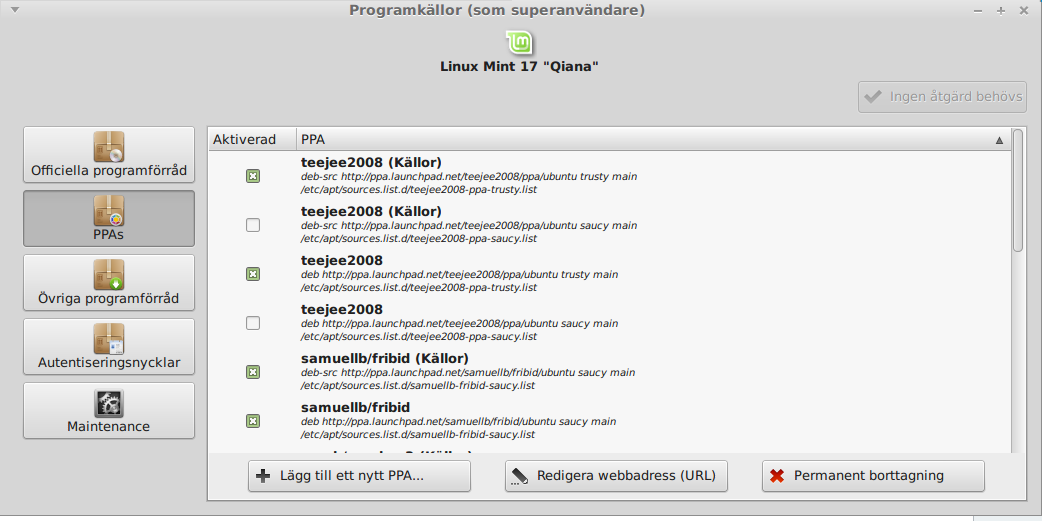

Inläggav Jan-Olof » ons sep 10, 2014 6:35 pm
Provade att installera Aptik i Mint 17 Xfce 32 genom att:
Öppna programhanteraren.
Välja Redigera och Programkällor där jag valde att lägga till ett nytt PPA.
I PPA-fältet dubbelklickade jag på username och klistrade in
teejee2008
Klickade på OK (två gånger), avmarkerade Källor och klickade på Uppdatera cachen.
Stängde fönstret.
När programhanteraren startat om så var Aptik sökbart och gick att installera som vanligt.
Det borde fungera på samma sätt i övriga utgåvor. I Xfce finns programmet nu i System-menyn.

Inläggav Seaotter » ons sep 10, 2014 7:57 pm
Jan-Olof skrev:Ja, man kan nå programkällorna på flera sätt. I exemplet valde jag att gå via Programhanteraren eftersom det ändå är den som man sedan använder för att installera det nya programmet.
Det tipset fungerade. Nu hittar programhanteraren aptik och finner också det installerade programmet i pakethanteraren. Det som också har hänt att källor och deb scr bytt upp sig från saucy till trusty, samt även avmarkerat saucy källorna. Varför fungerade inte det hela när jag hade Mint 16 saucy? Varför uppdaterades inte källorna när jag bytt upp mig till Qiana?
Tack i alla fall för lösningen för mig Jan-Olof.

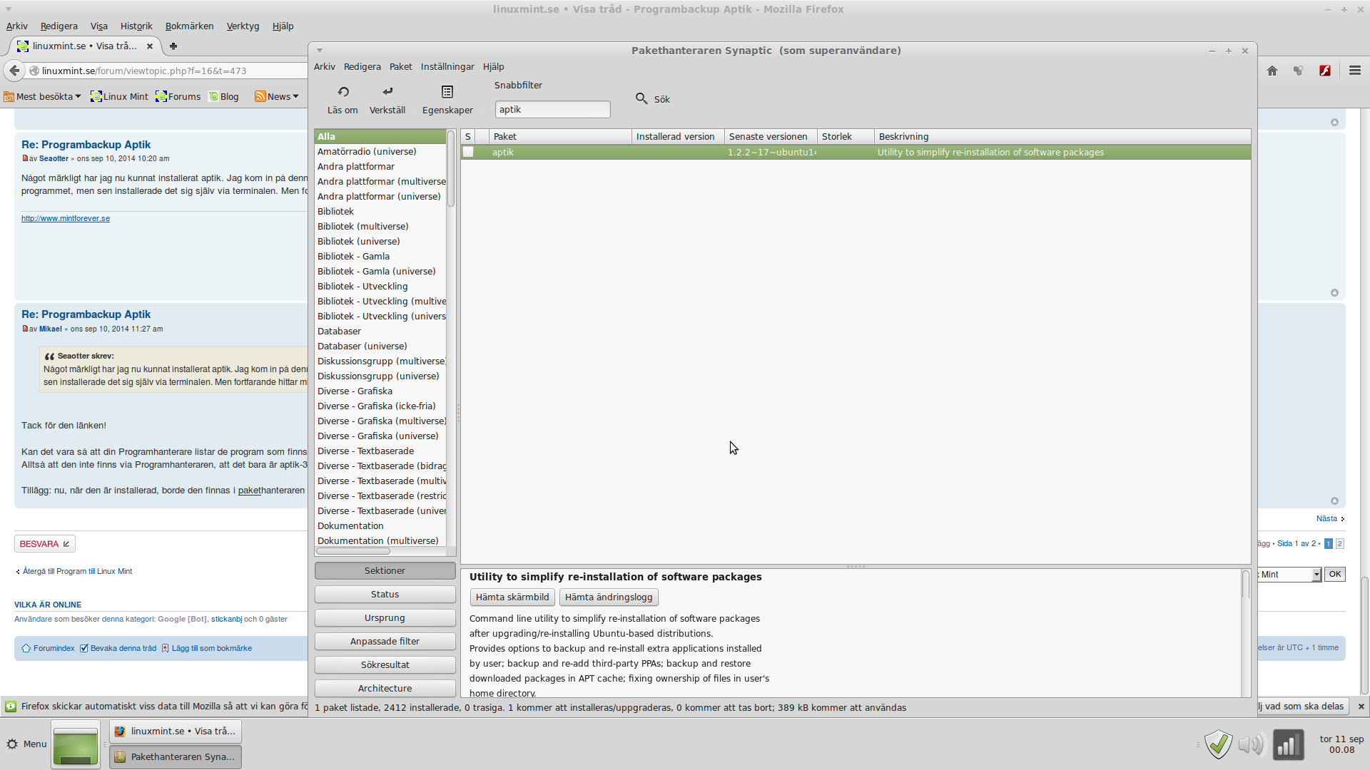

Inläggav stickanbj » ons sep 10, 2014 11:16 pm
Konstigt. Aptik finns i alla fall i Mint -64 hos mig (kör 17 Mate). Se bilaga
Hur gjorde du när du uppgraderade? Det kanske gick snett där.
Metoden med uppgradering utan formatering av / kanske inte ger önskat resultat.

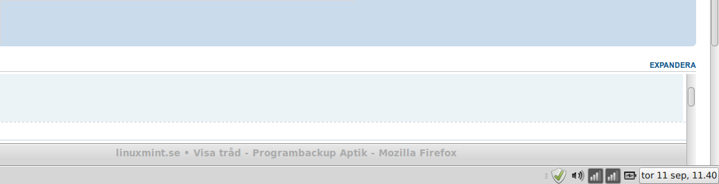

Jag följde den här instruktionen http://www.tecmint.com/upgrade-linux-mi ... x-mint-17/ och det fungerade bra. Det var i mitt tycke den bästa förklaringen jag kunde hitta på nätet. Allt fungerar förutom det irriterande 2 iconer för wifi längst till höger i aktivitetsfältet. Begriper inte hur jag kommer till rätta med det.

LÖST problemet med 2 WIFI ikoner: Fick tips om att gå in på Kontrollpanelen, Uppstartsprogram. Där hittade jag 2 kopior på uppstart av WIFI ikoner. Raderade det ena och nu ser allt bra ut igen. Har inte haft ett enda litet problem annars med uppgraderingen från Petra till Qiana.
