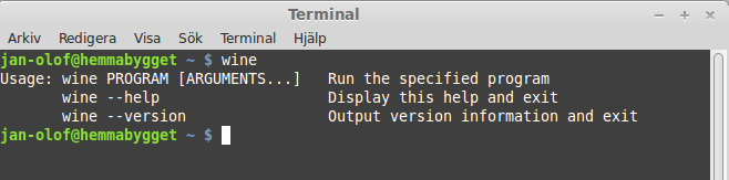

Nu hänger jag inte riktigt med!
Jag skriver wine i terminalen...
Om jag bara skriver wine, utan att ange vilket windowsprogram jag vill att wine skall försöka köra, så blir resultatet:
wine utan argument.png (20.9 KiB) Visad 16533 gånger
Inlägg: 1824
