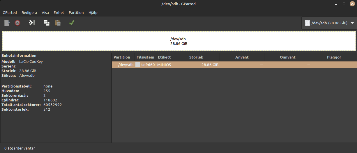

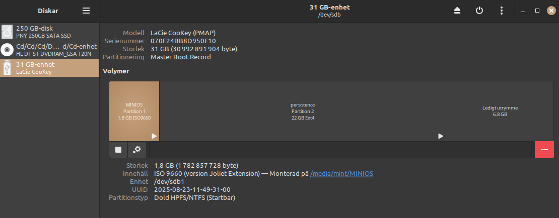

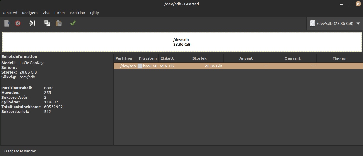

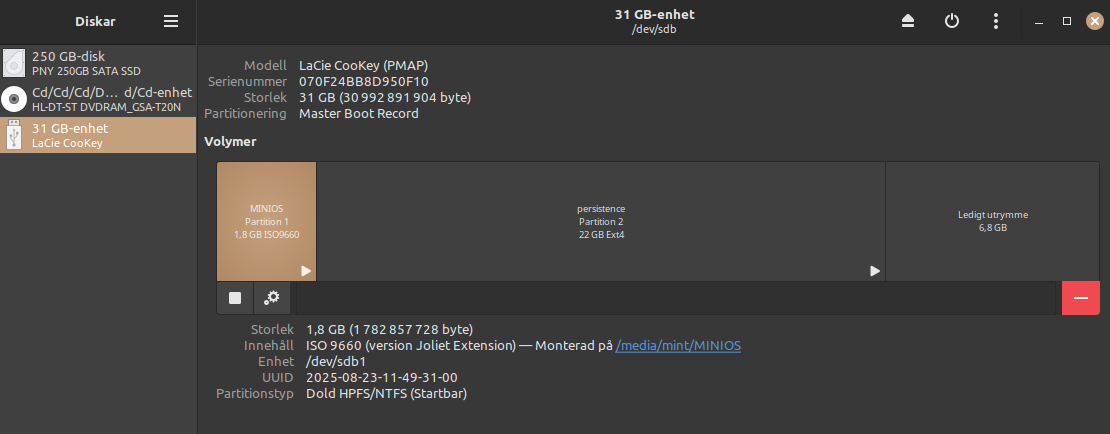

Inläggav Mikael » fre sep 05, 2025 9:35 am
Ett USB-minne ser ut så här i Gparted
Så här i Diskar
Jag ville storleksändra partition 2, göra den större, vilket gick bra med Diskar. (bilden)
När jag ville ändra start på partition 2 för att skapa oallokerat utrymme att senare öka partition 1 fanns inte det alternativet i Diskar. Tänkte att GParted skulle kunna ordna det, där brukar man kunna "dra" partitionerna som man vill ha det. Men som synes kan inte GParted hantera detta USB-minne.
Ett sämre val...
Tillägg: Med fdisk kunde jag ändra startposition men inte ändra storleken. Med cfdisk kunde jag ändra storleken (men inte startpositionen). Ändring: Dataförlust på partition 2, den där startposition ändrats.
