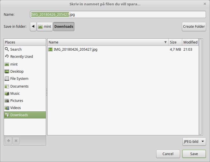

Inläggav Mikael » tor apr 26, 2018 8:11 pm
Språket?
Skriv in namnet på filen du vill spara…_004.jpg (49.69 KiB) Visad 38307 gånger

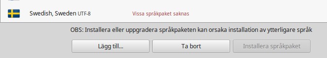

Det verkar ju som vissa språkpaket saknas. Jag antar att du redan har kontrollerat att stödet för svenska är fullt installerat? Om det ändå inte stämmer så kan du prova att ta bort svenskan och sedan installera stödet på nytt. Efter ny inloggning skall du då få en fråga om du vill byta mapparnas namn så att de stämmer med det nya språket.

Jan-Olof skrev:Jag antar att du redan har kontrollerat att stödet för svenska är fullt installerat?
Hrm.. nej det hade jag inte... :oops: :oops:

Om du klickar på "Lägg till" så får du möjlighet att installera allt på svenska.

Ja, det gjorde jag ju men mapparna blev oförändrade ändå.
Dock något märkligt..
Googlade lite, hittade https://bbs.archlinux.org/viewtopic.php?id=113498
Ändrade enligt den men det blev bara tok varför jag ändrade tillbaks.
Sedan startade jag Caja som Adminstratör, högerklickade på Templates Byt namn - Mallar.
Skulle logga om för att kolla om namnet stod kvar men råkade starta om i stället.
Efter omstarten är alla mappnamn på Svenska...

Inläggav Jan-Olof » fre apr 27, 2018 9:03 pm
Mikael skrev:Hrm.. nej det hade jag inte... :oops: :oops:
I det läget är det tänkt att man skall klicka på svenska och sedan på Installera språkpaket. När det är klart loggar man ut. Vid nästa inloggning aktiveras de nya paketen.

Inläggav Mikael » fre apr 27, 2018 10:43 pm
Japp, så gjorde jag och vid ny inloggning visades ex. dialogen Spara som korrekt men alltså inte namnen på mapparna.
