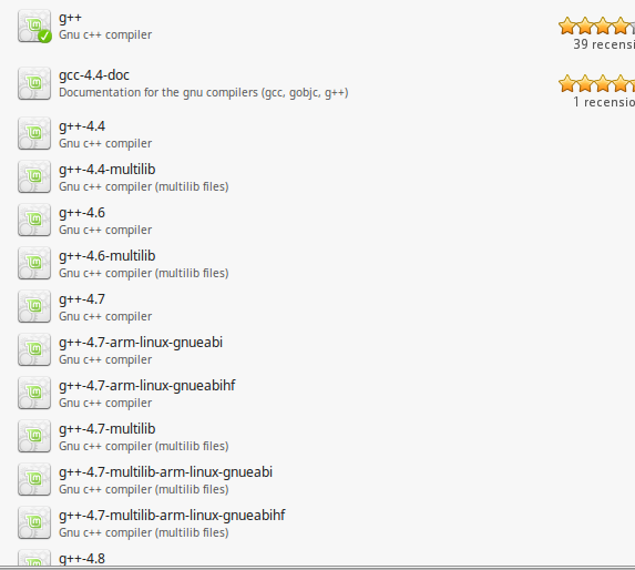

Installationsskriptet söker förgäves efter en kompilator men anger inte vilken. Gcc har du ju. Kan det vara G++ som behöver installeras?

G++ verkar installerat, men finns några varianter en bifogad bild. Någon jag bör prova med?
ACPI verkar höra ihop med kärnan. Någon annan kärna jag borde försöka med under LM17.1?
